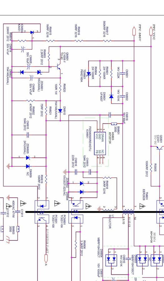

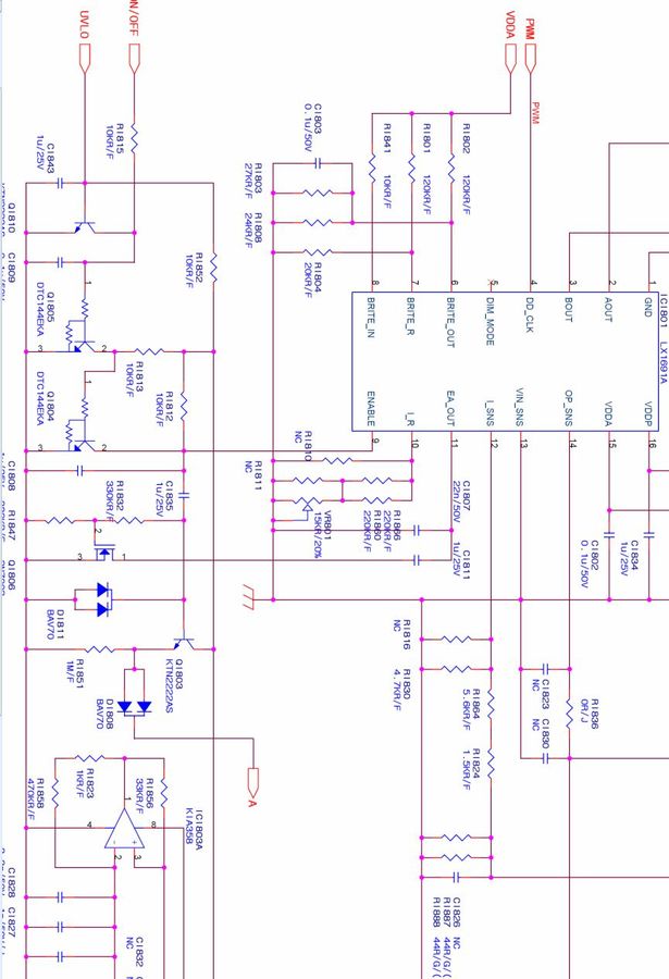

так как алгоритм поиска неисправности не очень понимаю. Вчера занялся после долгого перерыва. Инвертор собран на мс LX1691A. Проверил режим мс, питание в норме,других изменений режима синхронных с морганием явно не видно. Думаю это связано с 9 pin LX1691A (ENABLE). При замыкании B-E QI804 подсветка включается и работает нормально примерно одну минуту,потом снова моргает.Такой же эффект при кратковременном замыкании точки А на массу (оптрон PCI801)назначение этой цепи мне не понятно.Далее при имерении на управляющем выводе тиристора ,подсветка работает,обратил внимание что конденсатор CM814 47 mkf не установлен , место для него есть,установил ,телевизор включился моргнув несколько раз. Теперь при включении из дежурки подсветка включается нормально.После полного выключения сети включается с морганием. Буду благодарен если кто может помочь советом.
Фрагменты схем .
  LX1691.jpg  74.27 КБ  Скачано: 2216 раз(а)
  PC1801.jpg  77.44 КБ  Скачано: 2059 раз(а)
CHETLAN
Сообщения: 1296
CHETLAN
Сообщение #36 От 03/03/2011 14:24 цитата
ValentinSA писал:
он завязан на корректор мощности,PFS в норме? электролиты на ESR?
ValentinSA
Сообщения: 22
Сообщение #37 От 03/03/2011 14:58 цитата
Сетевые электролиты менял временно (небыло низких), остальные заменил тупо все. Есть просадка PFS 2-3 вольта при запуске инвертора и при моргании, видимо это и фиксирует KA431 . Сейчас тв работает закрытый.погоняю день потом попробую заменить KA431 и удалить CM814 (как было раньше).
