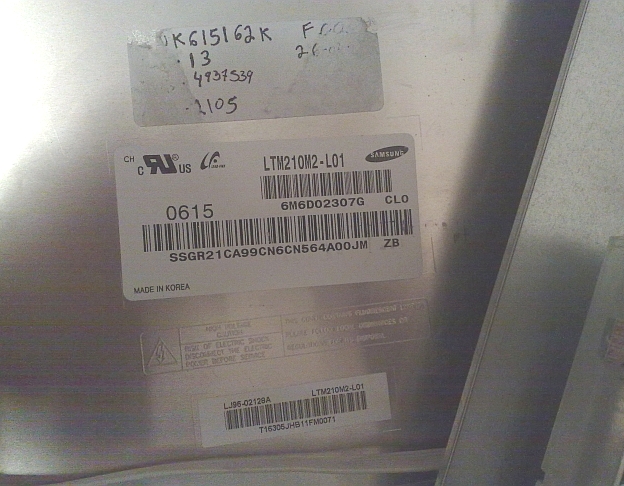

Попался в ремонт китайский LCD телевизор Panasonic без всяких опознавательных надписей. Дефект - заторможенное и размазанное изображение. Такое впечатление, как будто резко упала скорость обновления экрана. С OSD та же беда. Начинка похожа на JAERKAN T-150A3. На плате надпись: B.PT361C 7141. Основные ИМС: NT68625MFG-128 и TB1334FG. Питающие напряжения на выходах стабилизаторов в норме. Шевеление шлейфа к LCD-панели никак на влияет. Кто-нибудь сталкивался с подобным дефектом? Может у кого есть схема на подобный телевизор?

Yurius_, матрас какой стоит в аппарате? Кроме шевеления шлейфов каую работу проделал? Пока что тема на мусорку тянет. Думайте сами ... http://monitor.espec.ws/section31/topic114128.html

Полностью ещё не разбирал. Насчет проделанной работы - промерял напряжения питания, убедился осциллографом в наличии генерации кварцев. Для того, чтобы с чем-то сравнить осциллограммы на шлейфе к дисплею, занялся поиском подобной схемы в интернете. Пока нашёл лишь фото аналогичного аппарата JAERKAN T-150A3 без схемы, datasheet на контроллер NT68625MFG-128 (но описания входа в сервисный режим там не нашёл).
Следующий этап - полная разборка и прозвонка шлейфа до дисплея.
Интересно, а что никто не сталкивался с подобным дефектом?

Yurius_, попадался ,с год наверное назад, аппарат с такой же неисправностью. В гугле находил несколько тем про это. Везде вывод был один - матрас.

99,9% ,я и спросил недаром
Vikont писал:
,но автор пока мой вопрос проигнорировал. недовольство, огорчение

Сообщение #7 От 09/02/2012 13:19 цитата
От схемы не откажусь. Вот фото.

Насколько я понимаю, проблема в плате LTM210M2S6LV2.1 на самой матрице.
Её отремонтировать нереально?
