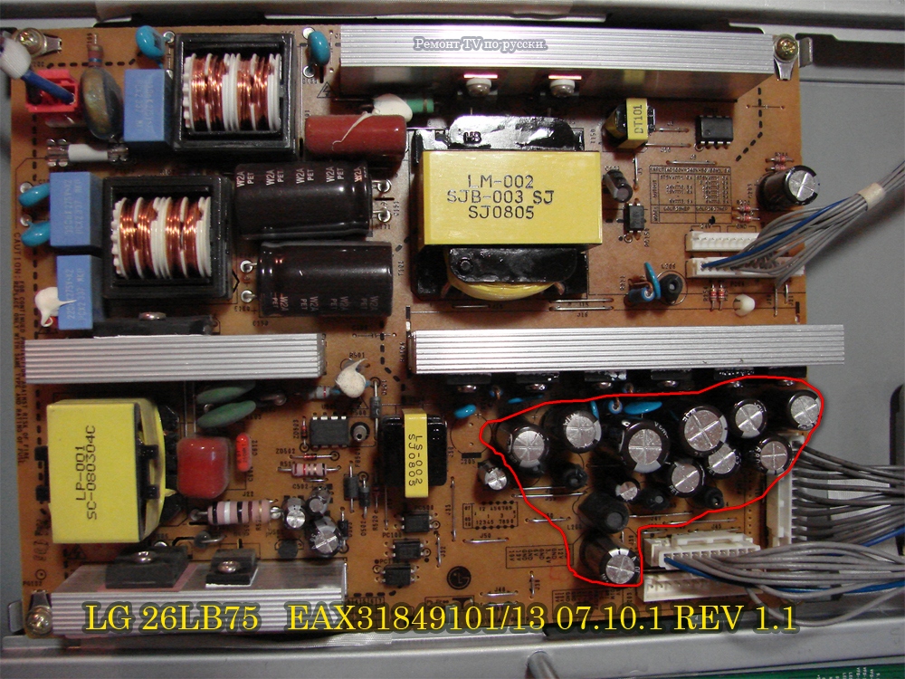

LCD LG 26LB75 chassis LD73C/LD75B нет запуска
vlad81
Сообщения: 16
Сообщение #1 От 21/07/2012 21:49 цитата
LG 26LB75 CHASSIS LD73C/LD75B EAX377632202(0)
DISPLAY PERFECTION FL18548H-LF
память 24LC256
CXA2069Q
обработка звука MSP4550K E8
звук STA3358W
STi5L006GUC
память 24LC256
TMDS341A
флэш 29LV320CTTC-70G 2 штуки
SDRAM HY8250C256160CE-5 2 штуки
тюнер TDFC-G107P
питание: EAX31849101/13 07.10.1 REV 1.1
ШИМ ICE3B0365J DIP-U500
5501A SMD-U600
ключ шима W20NM60 Q606
ШИМ LAF0001 DIP-U100
MIC4428YM SMD-U101
ключи P9NK60Z 2 штуки
U3037M SMD-U201
инвертор: VTT70038.50 REV: 3
шим OZ964SN SMD-U5
шим AS324M E1 SMD-U3
ключи BA722B, BA721 Поступил в ремонт после домашнего мастера.Все конденсаторы по вторичке либо отсутствуют,либо висят составные на проводах.....Cхемы БП в мануале не нашёл.Просьба если есть у кого в ремонте такое шасси,подскажите номиналы конденсаторов.Фото прилагаю.

Что-то не нахожу на схеме PWM - контроллера U201 U3037M....Как я понял,он и два полевика формируют 3,4 в....Телек заработал,все напряжения кроме 3,4 в , в норме....Вместо 3.4 в - 2.4 ....и отсутствует звук....Майн не садит.Нет ни у кого этого куска схемы?
vlad81
Сообщения: 16
Сообщение #6 От 22/07/2012 08:12 цитата
Вопрос решился установкой нормальной ёмкости С204 3300***10 В....
