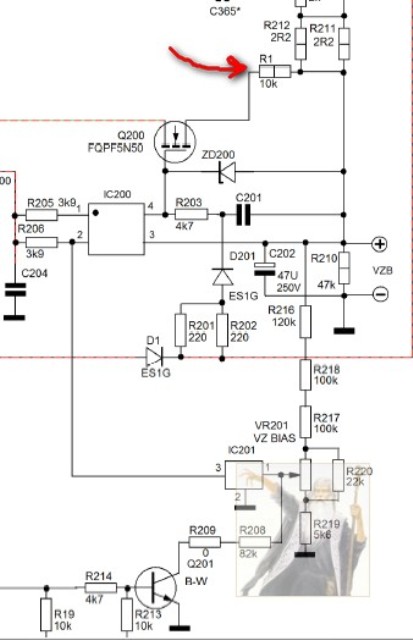

Ореховский Ю.А., В Z проверь прохождение сигналов SUS_UP, SUS_DN к затворам IGBT. В схемах есть ошибки будь внимателен, в Z как пример R1 1ком должно 1 ом.

vornst50 писал:
Ореховский Ю.А. в Z как пример R1 1ком должно 1 ом.
Поправка не 1, а 47 Ом.
Я в схеме не находил таких ошибок, всё норм.
Такое же тело и с точно такой же проблемой стоит в сервисе. Лоджик на замену. Но тут ящик в другом сервисе был до меня, при вскрытии был обнаружен не подцепленный шлейф с лоджика на YSUS. Эти лоджики сами по себе дохнут, как мухи ни с того ни с сего.

vornst50, Ты не так понял. По схеме не 1кОм, а 47Ом. И у меня 47 и стоит. А где ты на ZSUS R1=1kOm увидел я не знаю

Ingh, Мне проще я их сам рисую.

vornst50, ну не дети ж уже в доказульки со стрелочками искать. Мы с тобой разные схемы смотрим от разных ревизий этой модели телика. Шасси то одно, а потраха немного разные. И тут не спорить кто прав, а помочь человеку, не так ли?

Полностью согласен. Но он нашел именно эту схему где есть ошибки, по этому и написал чтобы был внимателен. По существу все таки пусть проверит прохождение сигналов от лоджика к ZSUS. Может и лоджик косячит. И проверит литы в Z.
