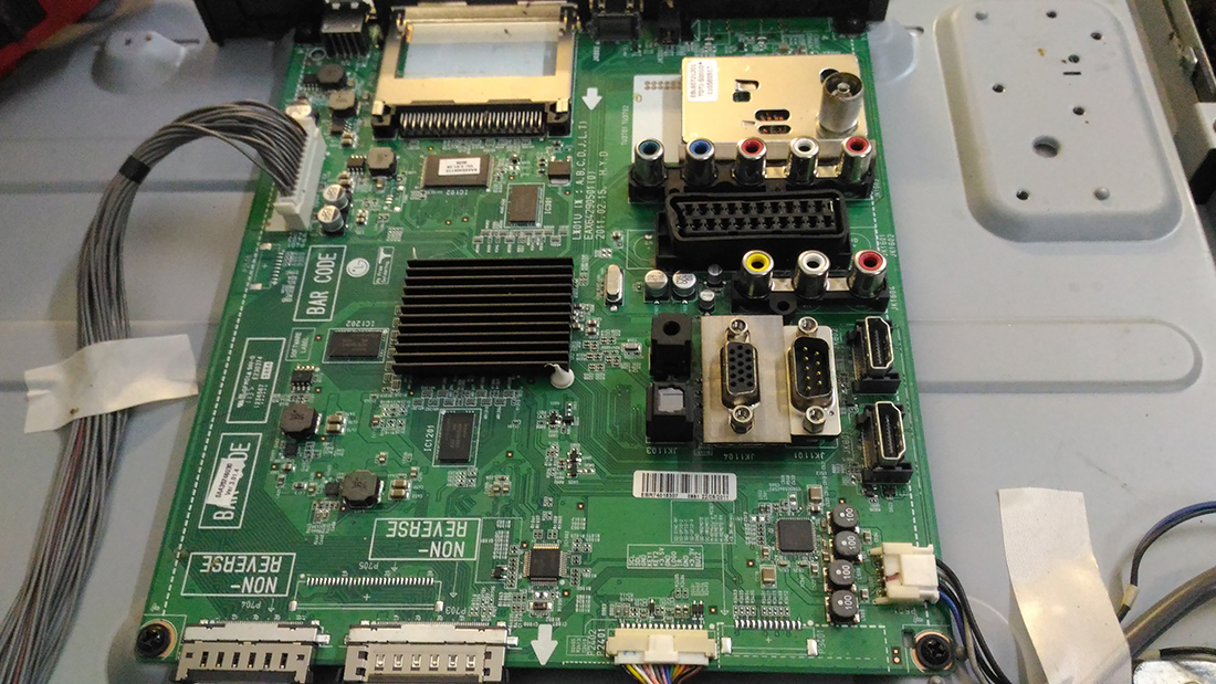

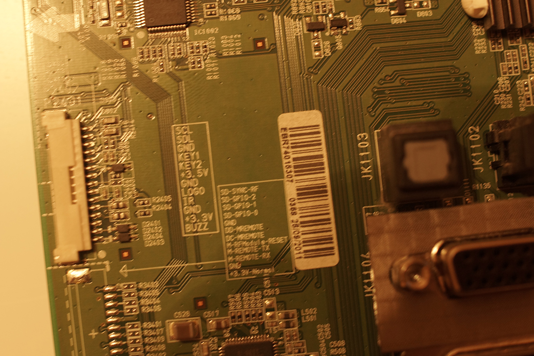

Здравствуйте, вопрос к знатокам.
Сгорела материнка EAX64290501(0) EBR74015307 от 42LK551-
аналог как я понял EBR73156233.
К сожалению таких плат по адекватной цене найти не могу никак. Предлагают другие платы от LED панелей (у меня лампы), например EBR73166239 от 42LW4500. Будет ли работать ТВ с такой платой?
Или подскажите аналоги которые 100% заведутся с моим БП, матрицей и лампами, пусть от другого ТВ, главное, чтоб работало.
Заранее спасибо!

nils212 писал:
Поставь, проверь. Напиши здесь результат. Мы тоже будем знать...

egor22
Сообщения: 80
Сообщение #5 От 15/01/2017 12:55 цитата
А что со старой майн? Посмотри от LK531, она по дешевле, а не достающие резики перекинешь со старой и от конфигурируешь под свою панель.

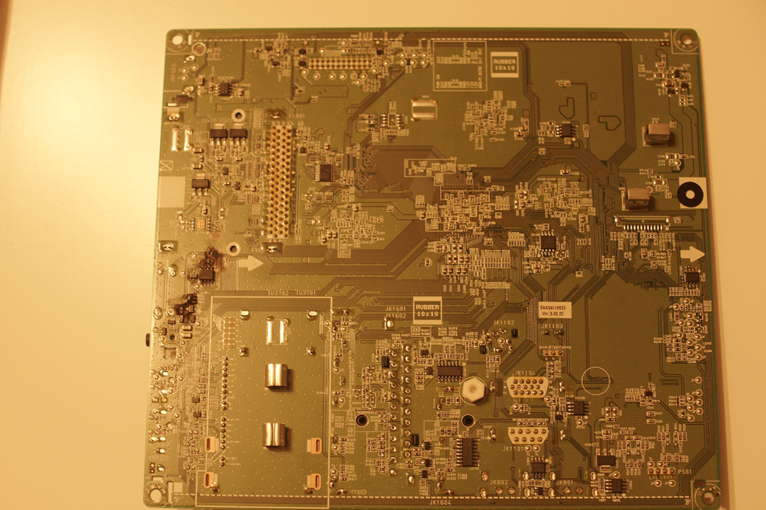

nils212
Сообщение #6 От 15/01/2017 13:06 цитата
egor22 писал:
Палыхнула видеокарта, и через hdmi подпалило мейн, на 3-ей фотке видно слева следы выгорания. Телек включается, индикатор синеет, но ни подсветка ни матрица не запускается (черный экран), проц материнки, после включения, сразу греется как уголек, через секунд 10 уже тяжело руку держать на радиаторе.
А какой EBR у LK531?
ДОБАВЛЕНО 15/01/2017 13:17
Еще очень похожие:
EBR73156231 от 42LK451
и EBR73156232 от 42LK530, но тоже работоспособность под вопросом, да и предложений таких пока не попадалось.

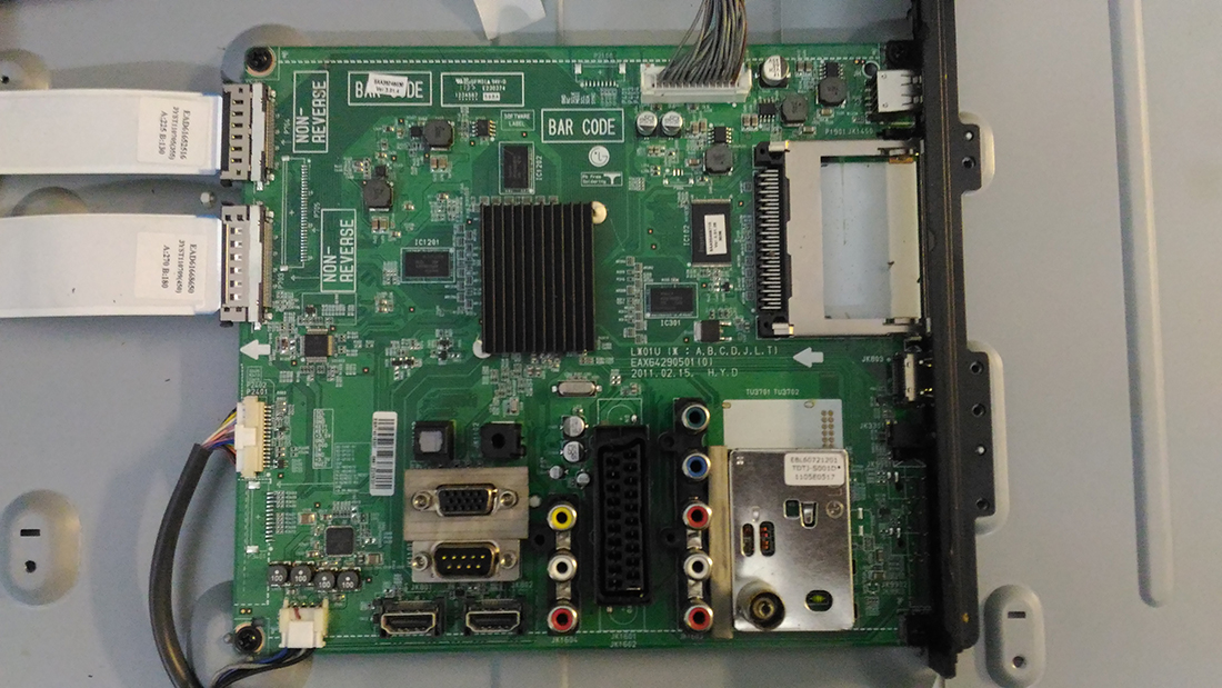

ufo11
Сообщения: 11
Сообщение #8 От 15/01/2017 22:30 цитата
Буквально сегодня в 42LK551 поставил майн EAX64272803(0) от LG 32LK430-ZG - по внешним разъемам полностью подошла - долго искал подобную плату, чтобы пластмассу не резать.
разъем Р201- один в один (24в - 20в не критично).
T-CON от 32LK430-ZG.
Изображение и ориентация в норме.
Разъем Р2402(2401) - 3 верхних пина отрезал (потому как шире), пульт работает, кнопки частично тоже: On/Off,Ch+/-
ДОБАВЛЕНО 15/01/2017 23:35
вообще можно ставить любую плату, главное, чтобы матрица была нужного разрешения. сигналы и питалово подвести.
нюансы: ориентация и цветопередача изображения на матрице - решается или в сервисном меню или другой версией прошивки.
с этим разбираться уже с конкретной платой.
ДОБАВЛЕНО 15/01/2017 23:37
в мануале расписан весь ряд теликов этой линейки - у всех у них расположение внешних разъемов будет под данный корпус телика. из этого ряда и выбирай. не забудь про разрешение матрицы.

Сообщение #9 От 17/01/2017 11:39 цитата
Всем кто откликнулся большое спасибо!
Подвернулась все таки EBR74015307 по нормальной цене. Оплатил, жду.
Только дата выпуска более ранняя, версия SAA чуть другая и у тюнера прошивка похоже отличается.
Надеюсь заведется без проблем.
По результатам инсталляции отпишусь.
