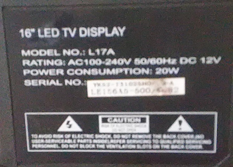

Доброго времени суток. Есть данный телевизор, модель Samsung L17A, ребёнок у клиента включил режим от детей, пульта нет, т.е. в этот же день пульт был разбит клиентом. Вопрос, как снять блокировку кнопок на телевизоре или нужно шить? Если шить, то желательно ссылочку на прошивку, а то нашёл, но не под ту матрицу. Ниже состав аппарата.
Main - T.VST29>A3B
Проц - TSUMV59XU-Z1
Память - AH1332 (25Q32BS1G2)
Матрица - LTN156AT29
Иван Зенин
Сообщения: 6784
Иван Зенин
Сообщение #2 От 12/09/2018 21:16 цитата
Шо то не знает интернет такой модели самсунга...
FreddikMerfi
Автокран Ивановец
Сообщения: 4134
FreddikMerfi
Сообщение #3 От 12/09/2018 21:24 цитата
Ага, такой модели гугл не знает. Я сам в а...е. Вот фото шильдика.

Китай. На материнке есть 24с...?
Евгений373
Сообщения: 4094
Евгений373
Сообщение #5 От 12/09/2018 21:33 цитата
rommo, нет там еепромок.
FreddikMerfi, нужно шить, но боюсь пульт всё же может понадобиться. Попытай клиента, возможно остались "кости и требуха" от него
