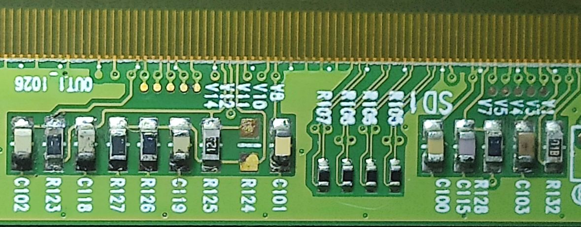

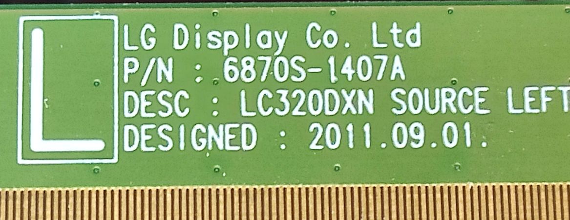

Модель: 32LS345T
Шасси: LD21C
LCD матрица: Kenmos 331537502
T-con: LC320EXN
Планка матрицы: LC320DXN (левая)
Залитие планки матрицы (левой), после очистки стерлись номиналы резисторов. Номиналы конденсаторов также хотелось бы узнать. Схемы с планками матрицы не нашел. Интересуют номиналы: С103, R128, C115, C101, R125, C119, R126, R127, C118, R123, C102. Фото прилагаю.
Прошу помочь, может у кого-то фото есть или схема. Заранее спасибо.

Нашёл у себя такую планку - фото.
 Размер файла:  244.97 КБ
 Просмотрено:  174 раз(а)
  WinRAR.rar  230.39 КБ  Скачано: 91 раз(а)

Спасибо большое, помогли номиналы резисторов определить!
