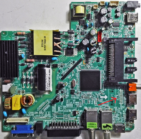

Состав DIGMA DM-LED24R201BT2:
Main CV512L-U24 (CV512L-U24-11-A12)
Матрица CV236PW02S
Проблема со звуком. В динамиках тишина, если подключить наушники на 3.5 в разьём, то еле слышен гул. RDA3118E28 менял на новые (3 штуки с магазина). Обвязку проверил, ничего подозрительного. Но на 7 ноге, RDA3118E28, всего 2.218 вольт, но если поднять ногу, то на пятаке присутствует 12 вольт. Сопротивление 7 ноги, по отношению к 6 ноге в выпаяном состоянии, на всех 3 микросхемах составляет 0.613 мОм. Динамики не вклиненые. На разьёме 3.5 под наушники, по отношению к земле все 5 контактов в коротком, между ними тоже полное короткое, если сдуть разьём, то (смотреть со стороны платы) слева 3 по отношению к земле в коротком, справа 2 нормально (не запомнил сколько сопротивление). Не ужели все 3 микрухи неисправные или всё таки что то я упустил?

По 7-й ноге не нормально, схему глянь.
birluk
Сообщения: 2222
birluk
Сообщение #11 От 16/09/2023 21:35 цитата
FreddikMerfi писал:
А на 7 ноге RDA3118E28, всего 2.218 вольт, это нормально?
резистор на 10 Ом (PVCC),не ,,уплыл"?

Евгений373, я видел схему. Там должно быть 12 вольтей.
birluk, я думаю что нет, потому как если 7 ногу поднять, то на резюке 12 вольт, а если опять ногу посадить, то опять 2.2 вольта.
Вопрос решён. Реально birluk причина была именно в резюке на 10 ом. Так то он звонился нормально, 9.82 ома, а вот при нагрузке рвался. Установил причину выпаиванием резюка, подключением последовательно через светодиод к ЛБП и вот тогда стала картина ясна.
P.S. кстати, родная микросхема УНЧ не рабочая. Впаял её и в динамиках обрывки слов. Счас запаял новую и всё работает как надо. Спасибо всем кто помогал.

FreddikMerfi, эх Миша Миша, тестером при впаяном унч до резистора и после,вот и всё. С тебя бочонок пива! подмигивание
