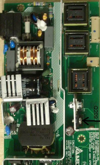

Состав:
процессор TDA1521H1/N1C191 SE5919.1
видеоп gm5221H-LF
память 24С16(7099), 24С32(7402), 24С02(7460)
тюнер UV1318S/A
инвертор DAC-12M019
В инверторе выгорел конденсатор C215, схему не нашёл. Подскажите,плиз, что стояло?
Спасибо.

Фотоаппарата под рукой нет. Нашёл в сети фото. Указал стрелкой транзистор. конденсатор стоит с обратной стороны.
ДОБАВЛЕНО 22/12/2010 01:50
Конденсатор SMD. Стоял между крайними выводами транзистора Q209
ДОБАВЛЕНО 22/12/2010 01:59
Очистил получше от копоти, промерил тестером. Конденсатор стоит между истоками транзисторов Q209 и Q205

Там рядом такой же инвертор. На нем и замерь.
ДОБАВЛЕНО 22/12/2010 17:04
Он там блокировочный по питанию 100-200нФ вольт на 50, а можно вообще выкинуть.

Сообщение #11 От 22/12/2010 17:41 цитата
0,1µF там стоит. Выпаивал, замерял.

И действительно, что-то туплю я... Там же два одинаковых инвертора. Заработался совсем, мозг отказывает. Спасибо за подсказку. Завтра попробую. О результатах отпишусь. А конденсатор пыхнул скорее всего потому, что замкнул на дорожку, кот. идёт прямо под ним к затвору транзистора.

Блок питания установлен, телевизор заработал. Всем, кто направлял, спасибо. Основная причина неработоспособности блока - пробитый SMD-конденсатор во вторичных цепях питания. Тема закрыта.
