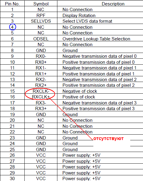

West LCD32E63E2 ch.MT02
CPU: MT8202AG
Panel : V320B1-L04 CHI MAI
T-con : V320B1-c03
Вместо изображения полосы.
Изначально ящик пришёл с дефектом левая половина с прогревом тормозила и вываливала мелкие полосы , что косвенно указывает на отклеивание шлейфов от стекла к распределительной плате. В процессе замеров сдох T-con после попытки температурного тренинга SDRAM. После замены платы T-con изображение восстановилось ,и даже стало статичным , т.е. не менялось во времени, но было в "негативе" и с вертикальными полосами.
Попытка ввести в автономный режим панель привела к издыханию очередного T-con . Поставили третий T-con и изображение стало как на фото.
Попутно выяснилось что несколько месяцев назад в сервисном центре меняли MAIN-board , по причине убиения компьютером через SVGA. Оказалось , что сервисники не переставили дроссель с +12 на +5 ( см рисунок).
На настоящий момент T-con пока жив ( вроде). Но с MAIN-board по LVDS не передаётся сигнал CLK. Тактового нет уже с MAIN-board , при том что постоянная составлящая присутствует на этой шине. Т.е. порты не битые и не оборванные, просто молчат.
Может ли это как-то быть связано с прошивой ???
И как ввести панель в автоном???? вариант

Тактовая частота LVDS в районе 80Мhz! Не каждый осциллограф покажет. Скорее она там есть...
Обязательно проверить питания драйверов матрицы -6в +25в итд... Проверить LVDS прямо на входах матрицы после контроллера.
Автономный режим не поможет. И так видно что контроллер или матрас х....

Jenia59 писал:
Тактовая частота не может быть больше частоты самого сигнала. И тем не менее работа четырёх информационных конвейера прекрасно наблюдается. Другое дело если смотреть форму сигнала, а не наличие сигнала -- тогда осцила не хватит
Jenia59 писал:
Проверили два шлефа симметричны по сигналам кроме отсутствия на одном из них двух меандровых сигналов

Наблюдаются уже модулированые сигналы! Тактовая частота 75Mгц!
На том же преобразователе плюсуют и отнимают разные напруги через диоды. Кроме 13В должно быть -6 и +25.
Если напруги в норме, имхо, только подкидка заведомо рабочего контроллера поможет.

Это не микросхема , а транзисторная сборка( ШиМ выше и левее). Преобразователь работает и выдаёт 13,2В.
На разъёме происходит
SERGE писал:
всё остальное есть по штату

Jenia59
Сообщения: 94
Сообщение #12 От 29/12/2010 14:02 цитата
3ий раз повторяю RXCLK увидит только 100Мгц осциллограф!!!
Если отсутствует +25в или стекло садит или проблема с контр. Искать нужно на всех конденсаторах при отключенном стекле. Никто на стекле удвоители напр. не делает.

Jenia59 писал:
ты не прав на 100%. смотрю их на осцилографе 65мГц. Правда видно не сами сигналы а шум в виде полосы. Этого достаточно чтоб понять что сигнал есть. Дешифровать его покадрово пока не надо, его попросту нету.... Вот SERGE как раз этого шума и не видит (SERGE, пишет что отсутствует). Наверное пронесло на выход майна, тот и скукожился.
Если сделать предположение что был загрублен предохранитель на тконе и подать вместо 5В ему 12В то возможно пронесло сквозь стабилизаторы на тконтроллер. Возможно что электрошок развернуло на майн. Отсюда рамсы....
Короче майн на ремонт. Панель отдельно на тест.

Да не, про LVDS - смотреть не спорю. Сам смотрю на 5Мгц. А вот именно сигнал KLOCK можно и не увидеть!

Jenia59 писал:
Из ответов SERGE сделал вывод что замер CLOCK прводился в первые.
да! До этого как-то не приходилось обращать внимание . ( не доходило до этого ).
Jenia59 писал:
На 10Мгц совке сигнал не наблюдается!
Таки да ! Видимо полоса пропускания ограничена фильтрами ( не хочу с этим разбираться). Но задача поставлена , и ... задача решена
