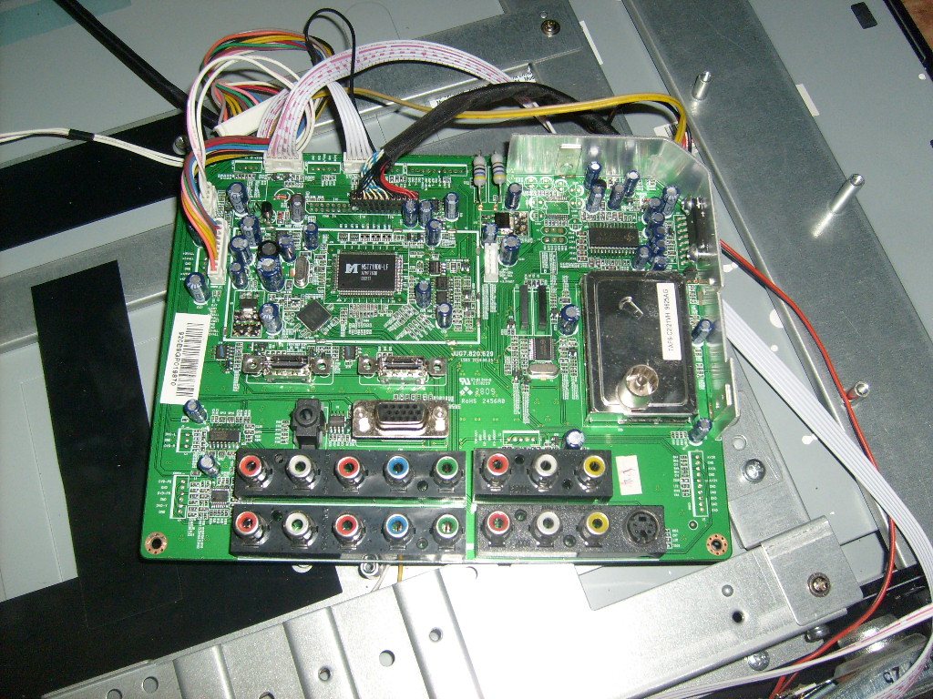

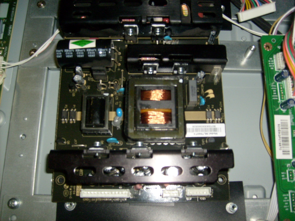

Akai LTA-26N686HCP не включается.
Состав телевизора.
1. Блок питания MLT688TX (фото).
2. Процессор mst719du-lf
3. Плата (фото)
Сразу при включении загорается индикатор дежурного режима синим цветом, затем красным цветом (дежурный режим). При этом с самого момента включения с блока питания идут все выходные напряжения в том числе 5, 12, 24 и так далее, несмотря на то что это дежурный режим, должно идти тотолько 5 вольт с "дежурной части" блока питания. На плате с крен-ок напряжения в том числе 3,3 V идут. На кнопки не реагирует. Инвертор отключал от питания думал в нем причина, но ничего не меняется. Процессор mst719du-lf нагревается, даже не знаю так должно быть или нет.

dertsb
Сообщения: 15
Сообщение #4 От 21/02/2013 19:17 цитата
Sacha29 писал:
Ну а на майне,есть ещё напряжения.
Есть, все поступают с блока питания, и с кренок выходят, в том числе 3.3, 5 и так далее.
Sacha29 писал:
Да и кстати когда сам включился потом переходит в ДР?
Сам включается, но такое чувство что он в дежурном режиме не находится с самого начала так как все напряжения выходят, хотя индикатор показывает дежурный режим (светит красным).
Sacha29 писал:
Как вас понимать Синий цвет ДР и красный тоже ДР :)70% что прошивка,шить сразу не надо.
Я не знаю что синий означает, а красный точно ДР, синий возможно рабочий режим хотя по паспорту должен быть зеленый. То есть как включаю кратковременно загораяется синим, а потом горит красный (дежурный режим), хотя при этом с блока питания выходят все напряжения как будто в рабочем режиме.
Sacha29 писал:
Что именно надо прошивать, процессор mst719du-lf или что-то другое? Просто мало знаком с прошивками телевизоров.

dertsb, Скажи экран засвечивается на 1-2сек или нет?
dertsb
Сообщения: 15
Сообщение #6 От 21/02/2013 19:39 цитата
володя777 писал:
Не засвечивается вобще, люменисцентные лампы подсветки не загораются и не моргают вообще.
PS, насчет прошивки, как я понял она в телевизорах заливается в отдельную микросхему памяти, там стоит 24с32 как я понял прошивка заливается туда? Можно сделать это программатором USBASP? И где взять саму прошивку?

dertsb
Сообщения: 15
Сообщение #8 От 27/02/2013 19:03 цитата
Поставил чистую 24с32 экран так и не засветился все осталось по прежнему.

dertsb
Сообщения: 15
Сообщение #10 От 01/03/2013 02:56 цитата
semvictor писал:
На разъеме БП все подписано.Напиши что на разъеме для майн на каждом пине через пару минут после включения.
ДОБАВЛЕНО 27/02/2013 22:01
Кажется на 5 ногу разъема должен приходить сигнал st\by с майн.Он присутствует или...?
На разъеме ситуация следующая: Все напряжения подаются сразу же при включении питания и соответствуют тому что написано на плате, такое ощущение что дежурного режима нет вообще.
На раземах все как положено, как написано на плате так и есть с самого момента подачи питания.
Сигнал st идет сразу при включении питания порядка 3,4-3,5 вольт.
Но я заметил одну вещь. Как только включаю питание светодиод горит синим и звук у блока питания необычный, потом светодиод загорается красным и звук блока питания несколько меняется.
Неисправность подсветки ламп инвертора тоже исключена, снимал с майн разъем управления инвертором даже лампы горят.
Неужели все таки MST719DU-LF накрылся, не нравится мне что он греется, хотя в то же время свои 3,3 V он не сажает.

dertsb
Сообщения: 15
Сообщение #12 От 01/03/2013 15:30 цитата
Тогда в чем же может быть дело и почему сигнал st (как я понимаю он управляет дежурным/рабочим режимом) с майн на БП подается постоянно и не меняется в зависимости от показаний светодиода (синий/красный)?
Sacha29
Сообщения: 1045
Sacha29
Сообщение #13 От 01/03/2013 15:53 цитата
Power ON всегда есть с ЦП?Там этот сигнал сперва на биполярный транзистор подается,потом на мосфет,а вот мосфет основные питания включат я прав?
Либо сигнал SB_PWR!Транзисторы проверь которые,переводят PSU в РР.И откинь PSU от Main и опишешь как PSU себя видёт?

Captain
Сообщения: 1492
Captain
Сообщение #15 От 01/03/2013 19:09 цитата
В блоке питания, походу, море дутых кондюков смотрится через дырочки.

Sacha29
Сообщения: 1045
Sacha29
Сообщение #19 От 01/03/2013 20:58 цитата
На этом фото ,черт разберёшь,vebs, что ты там увидел улыбка Типа дутик,менять все ровно надо даже не дутики либо ESR загнать равнодушие
