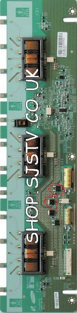

LCD TV-Samsung LE32R82B.
S/N:64393HCPC00950X
Invertor-SS1320A12. http://shop.sjstv.co.uk/inv32s12s-293-p.asp
Матрица: LTA320WT-L08
Фото блоков сфоткаю, выложу!
Поступил на ремонт с проблемой, нет подсветки, Звук есть. При осмотре нашол пробитых 2 полевика в плате инверторов Q107. Q108. На них обозначение BA7S17. а в верхней части транзистора D486A. Прошу прощения за непрофесионализм, может быть, Но нигде не могу найти что это за транзистор или чем его можно заменить! Подскажите кто знает?
  inv32s12s-293-p[ekm]1208x300[ekm].jpg  24.65 КБ  Скачано: 3454 раз(а)

smd-J70, http://pdf1.alldatasheet.com/datasheet-pdf/view/203401/AOSMD/AOD486A.html

igor0302, Спасибо! только вот чем заменить? Таких или похожих пока не нашол в Украине!
ДОБАВЛЕНО 08/17/2011 11:52
Может попробовать поставить AOD472? там только диодов между S и G не хватает. Это критично?

Сообщение #5 От 17/08/2011 12:49 цитата
smd-J70 писал:
Там стабилитроны стоят. Обратка может убить транзистор. По схеме нужно смотреть, что и куда идет.
Может прокатить, а может и нет.

Сообщение #6 От 17/08/2011 12:58 цитата
Ну это встречный диод,служит как правило для защиты.Сравнивай остальные параметры.

По напряжению, сток-исток разные,AOD472A- 25v. и AOD486A-40v. а так практически одинаковые!

smd-J70,AOD472A- 25v не прокатит
набери в гугле N-CH 40V 50A TO-252
там тебе много разных вариантов выдаст
дальше подбирай с малым Rds

Самое похожее что нашол в Украине это FDD8447L http://archive.espec.ws/redirect.php?dlid=17118 только без диодов!!!
igor0302, что такое Rds. в даташите такого пункта не вижу?

Сообщение #10 От 17/08/2011 22:19 цитата
smd-J70, RDS(ON) < 9.8 mΩ (VGS = 10V) у AOD486A

Ага... нашол. Ну тогда если встречные диоды действительно служат только для защиты, как говорил Santei то FDD8447L думаю, должен подойти.
Закажу, а там посмотрим!!!

Установил FDD8447L. Пока 2 часа полёт нормальный. Не греются!
