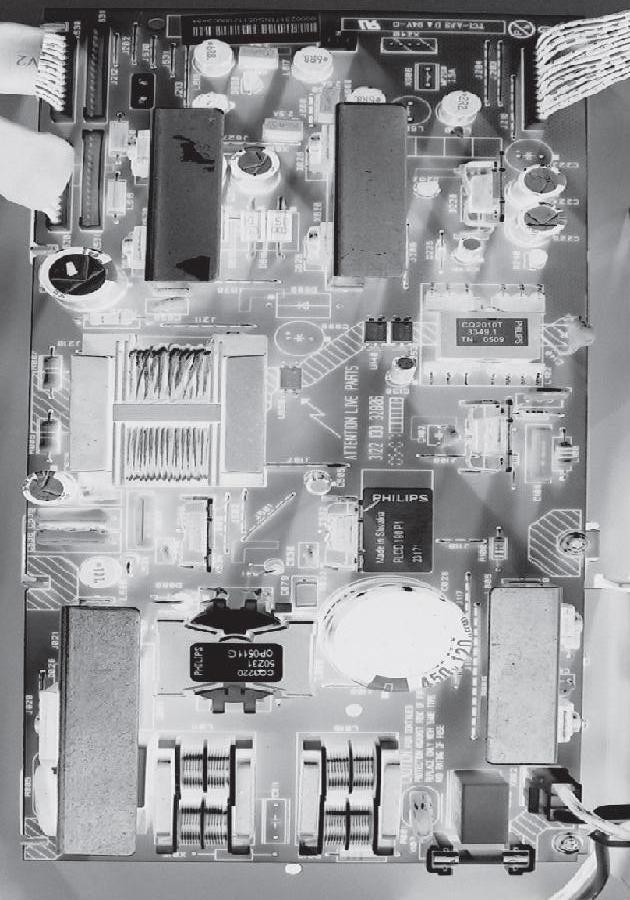

Телевизор Philips 32PF5331
Шасси LC4.31EAA
Блок питания PLCD 190 P1
TDA 15021H/N1C91
GENESIS GM1501-LF
COLUMBUS T6TU5XBG-0001
HDMI TDA 9974AEL/8/07
P3563M-LF-80
Принесли телевизор с проблемой не включается или включается когда хочет.Проблема была в блоке питания,вздулись конденцаторы.Заменил все.Телевизор нормально проработал месяц.Теперь не включается вообще,а просто хаотично моргает ледом.На коды не похоже,при каждом включении в сеть моргает разным количеством или без остановки.
При вскрытии телевизора обнаружено,что блок питания не выдает напряжения.Точнее в режиме стэндбай нету 3V3.Напряжение плавает от 1.7V до 2.5V.При нагрузке в 15ом напряжение упало до 0.3V.Стэндбай собран на TEA1533AT и F3NK80Z.Осицилограф показывает импульсы,каждую секунду идет генерация и сразу обрывается.Была проверена вся обвязка стэндбая,заменины все основные элементы.Ничего не меняется.
Схему этого блока питания не нашел.В мануале от LC4.31EAA схема другого блока.По фото такой же блок питания в мануале LC4.3U AA и LC4.3E AB но схем нету.Прошу помочь мне со схемой и подскажите что я делаю не так с блоком питания.

greece писал:
Конкретно, что было заменено?

что нормальные фотки слабо
ДОБАВЛЕНО Октябрь 11 2011
проеряй питатель на нагрузку без телека
на питателе обычно пишется токи
нагружай и смотри почему не пашет

zmej писал:
а он негативами еще пользуется, вот и выложил. смех
greece писал:
ищем даташит на ШИМ. читаем сам и выкладывай ребятам на посмотреть, разрисовывай горячую сторону, и на посмотреть.
А очень похоже что нет обратной связи от TL431 и оптопары. Вполне возможно что питание самой шимки нету, тама посмотреть. В горячей зоне все электролиты поменял?
greece
Сообщения: 29
Сообщение #5 От 11/10/2011 22:47 цитата
Фото были выдраны из манюалов,что было под рукой то и выложил.Фото же для общей картины и наглядности.
Теперь по делу.Блок питания проверяется без телика,само сабой.Нагрузил пока только стэндбай,так как нету его(3V3).Были заменины все электролиты горячие и холодные.Так же ШИМ,полевик,оптопара,TL431.Даташит на ШИМ с ALLDATASHEET.COM много информации мне не дал.Питане самой ШИМки плавает но в пределах 9.5V-10.4V.Вроде бы везде залез и глянул,но блок молчит.Может схема у кого есть?

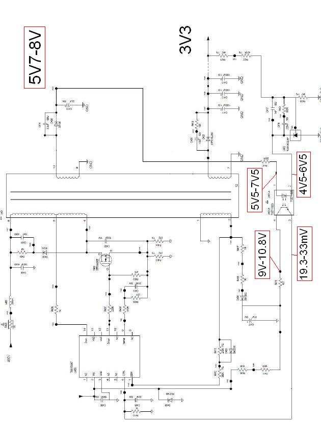

Вот нарыл на просторах.Кое что стер со схемы,а так один к однму.Даже номиналы деталек все такие же.
У кого есть мысли,буду рад помощи.

greece, сделай непосредственно замер на светодиоде оптопары и скажи напряжение.
Это ножки 1 и 2, но перед этим замени детали которые я указал стрелками.

Менял эти сопротивления,заменил и диод = ничего не поменялось.Блок молчит и не реагирует никак.Остался только транс.
Напряжения дорисовал на схеме.

greece, импульсы на ключ с шимки есть?

Сообщение #10 От 12/10/2011 18:46 цитата
прежде чем на транс грешить надо полевик и шимку заменить
я один раз мучался типа такого дефекта оказался полевик
хотя звонился нормально

greece писал:
вот смотрю на твои же измерения и толи не понимаю нифига, толи ты сам себе не вериш? На 1 и 2 ноге оптопары есть падение в 1 вольт, что говорит о том что светодиод пашет. А на 3-4 ногах включения нет. Может оптопару замениш?

greece писал:
Дорисовал уже на схеме - значит есть и это говорит о том, что транс работает
greece писал:
Меня эти напряжения на светодиоде не устраивают. Я просил замерить непосредственно на светодиоде.
Один щуп на 1й ноге, а второй на 2й ноге.

иногда причиной всему являются микротрещины-может стоит тупо пропаять ноги транса и проверить все диоды на утечку а резюки на смену номинала. С одним блоком тоже мучался так- там тоже 3,3 прыгало, а оказалось всему виной была микросхема памяти-сам удивился.

Надо было шимку TEA1533 в первую очередь менять, они так часто дохнут именно с такими глюками.

Блок питания в телевизоре заменил на новый.С этим блоком пака не разобрался.Будет время добью его.Пака жду новые TEA1533 и полевик.Может действительно бракованые попадаются.(уже 3 TEA)

TEA1601T тоже нада заменить они вылетают вместе с TEA1533AT и F3NK80Z я заменил и работает.

проверь питание TEA1533AT оно может быть занижено и из за этого такая неприятность,
