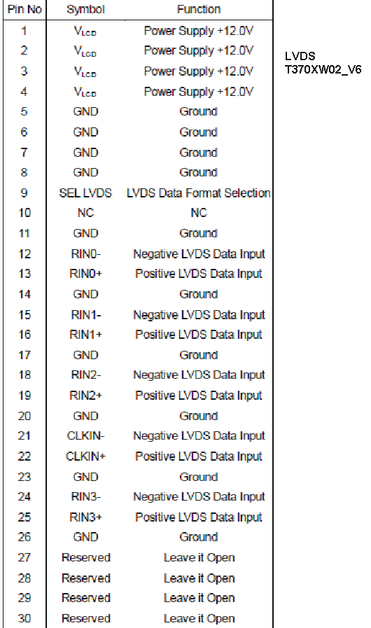

Sаmsung LE37R82B сh.GBP37SEU схема тут http://monitor.net.ru/forum/samsung--le32r81bx-download-27031.html
матрац -- T370Xw02_V6 --- http://lcd-screen.com.ua/data/pdf/AUO%20(AU%20Optronics%20Corp.)/T370XW02%20V.6.pdf
Попытка заменить на матрицу T370XW02_V1
породила несколько вопросов
1. В даташитах производителя матрацев указывается что оба матраца разрешают 1366Х768. НО! Тиконы разные и прежде всего разъёмами LVDS . У 1-го --- 51 пин , а у 6-го --30 пин.
У 1-го есть и чётные(EVEN) и нечётные(ODD) конвейера ( как у FullHD), а у 6-го только нечётные (как у всех нормальных HDredy).
Вопрос -- чётные (EVEN) у 1-ой версии только обозначены как резервные( для версии FullHD) или же реально используются ???
2. На майне есть место для разъёма совпадающего(условно , т.к число пинов 41 , и есть и чётные и нечётные как для версии FullHD , но обозначен -- -- СN2203_FHD) с 1 -ой версией ( фото снизу)
Вопрос -- стоит ли переделывать шлейф либо сразу поменять и шлейф и разъём???. Это в том случае если чётная группа таки используется.
3. Хотя бы предположительно --- нахрена увеличили число конвейеров , если они таки задействованы ???

Попутно возник ещё вопрос --- каим битом переключается в сервисе формат передачи LVDS ? Т.е. то что в даташите на панель указывается как LVDS_SEL
Панель T370XW02_V1 может работать в таком же формате как и T370XW02_V6 . Только изначально стоит не тот. Работал как NS , а требуется переключить в JAIDA

Фонарь всё ! недовольство, огорчение Китайцы ввели в заблуждение . Эксперименты показали что Двугрупные Тиконы работают только с двумя группами , загружая по LVDS по 2 пиксела одновременно и условно делит их на чётные и нечётные пикселы в строке
Поэтому работая только с одной группой получаем растянутость- разрежение столбцов через один
Похоже ТВ-СЕРВИС(аудио), таки прав -- нельзя впихнуть невпихуемое недовольство, огорчение
