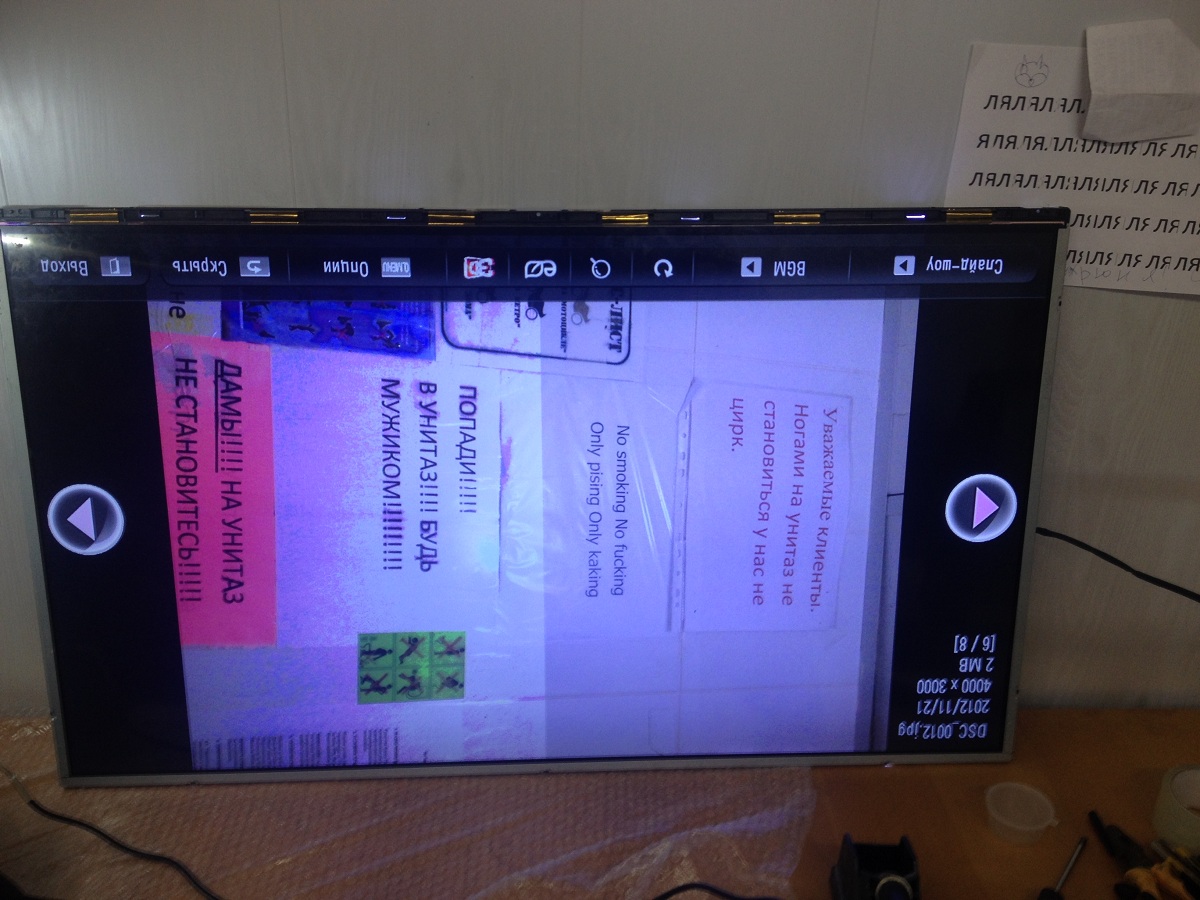

Всем доброго времени суток!
пронесли мне сей ящик, залитый чаем, первым делом почистил окислы на планках, заменил 1 шлейф(отгнил), заменил T-con, восстановил сгоревшие дороги к шлейфам на планках, теперь все показывает НО изображение разделено пополам с разной контрастностью, причем нелинейно(на темных изображениях почти на заметно, на ярких очень заметно), вопрос, куда копать и где нарыть даташит на матрицу с распиновкой планок?

и да, на резисторы контраста на правой планке(у которой констраст завышен) почти не реагирует

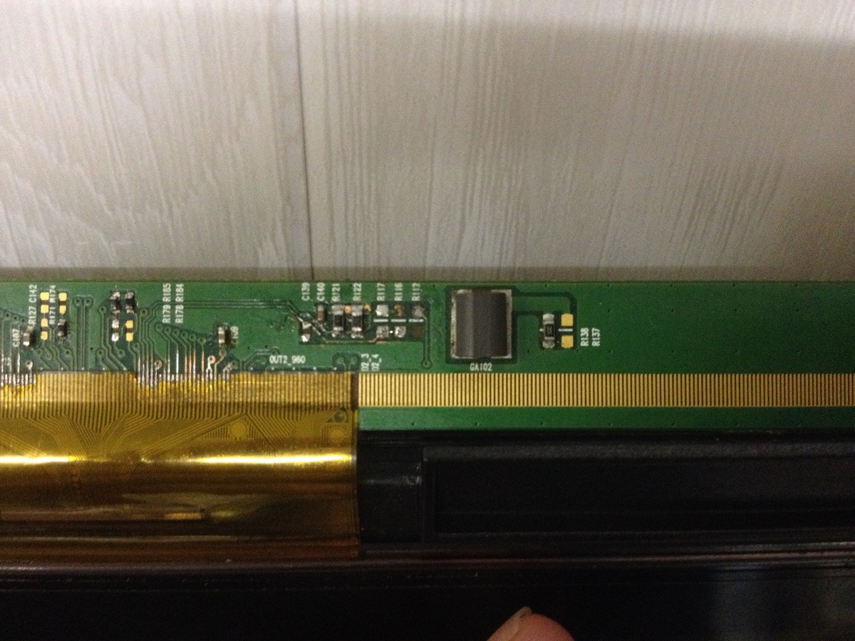

подскажите может у коло лежит планка или матрица такая номиналы резисторов r121, r122, r117, r112
ДОБАВЛЕНО 27/08/2016 20:03
Иван Зенин писал:
slaweek писал:
Восемь раз прочитал эту фразу - ну не могу понять смысл сказанного. Просвяти.
эти самые резисторы R121 122 117 112,

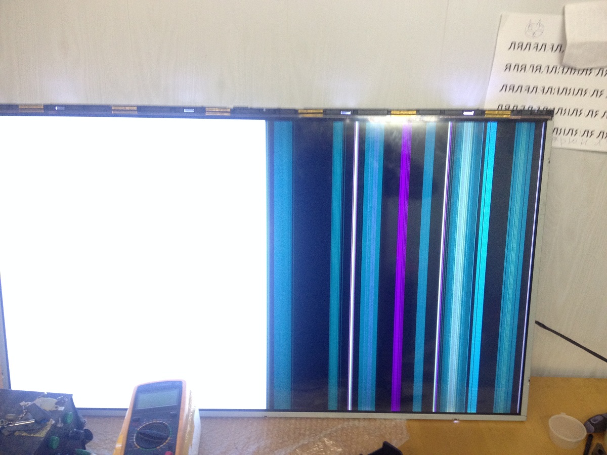

Сообщение #6 От 27/08/2016 20:13 цитата
Иван Зенин писал:
Фото покажи.
 Размер файла:  371.87 КБ
 Просмотрено:  526 раз(а)
вот так показывает если подключить часть которая нормально показывает
 Размер файла:  289.57 КБ
 Просмотрено:  358 раз(а)

Сообщение #7 От 27/08/2016 20:55 цитата
там если паять то весь шлейф паять надо
slaweek
Сообщение #8 От 27/08/2016 20:59 цитата
REKKA писал:
самое интересное что показывает как будто битность меньше, но по всем 6 контактам данных данные идут, напряжения V1-V18 одинаковые на обеих планках(-+10%, причем на нерабочей выше)

Сообщение #9 От 27/08/2016 22:12 цитата
Маркировка планки какая?
