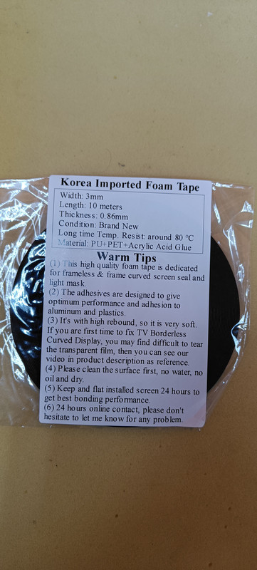

Принял на замену подсветки 55" TCL.
Вся лабуда в том, что ТВ безрамочный и матрица приклеена по периметру. Снять то я её снял, но вот на что садить эту матрицу, не очень понятно.
Поначитался всяких тем на этот процесс и только больше запутался. В основном там рассматривается приклейка матриц небольшого размера, где то до 42", а вот про большие, увы, молчок.
Клеи всякие не рассматриваю, герметики тоже. Только скотч! И эти мелкие матрицы часто отваливаются.
Понял, что лучше использовать чёрный.
Очень желательно применить 3D праймер.
Какой скотч кто использует? Какая ширина, толщина должна быть скотча?
Желательно указать ссылки на приобретение.

Сообщение #7 От 19/05/2024 18:44 цитата
именно таким я тоже пользуюсь

Сообщение #9 От 19/05/2024 21:09 цитата
ProIzhevsk, клею таким как на фото выше и 55-е и 65-е диагонали, держит хорошо, но промазываю праймером и рамку и стекло, на всяк случай, 25 рулонов 4мм по 10м на двоих взяли за 6500р, сами пользуемся ну и на продажу

disel 33
Сообщения: 1563
Сообщение #18 От 20/05/2024 19:29 цитата
Borek, я клею на такой же, 4мм ширина 0.86 толщина, и 55-е и 65-е, по первой ссылке норм, чуть бы ты раньше сказал, я бы тебе рулон вместе с майном отправил бы
