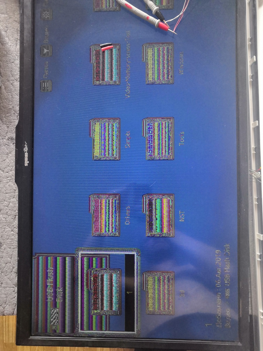

имеем тело UE32H4510 с битой матрицей CY-HH032AGLV2V есть матрица T320XVN01.0 решил подружить с телом, основные сигналы подписаны на тиконах выписал табличку и спаял переходничёк, но в результате картинка некорректная, это первый опыт попытки замены стекла, что мог не так сделать или не совместимо?

Найди пин VESA / JEIDA, поменяй уровень с 0 на 3,3в. или наоборот.

он сейчас физически не подключен, буду пробовать найти его с майна что бы можно было в сервисе переключать
ДОБАВЛЕНО 26/03/2020 19:04
lambreff писал:
спасибо за пинок, всё заколосилось в красках))
посадил на 0, на CY-HH032AGLV2V это 21 пин на T320XVN01.0 это 9 пин
