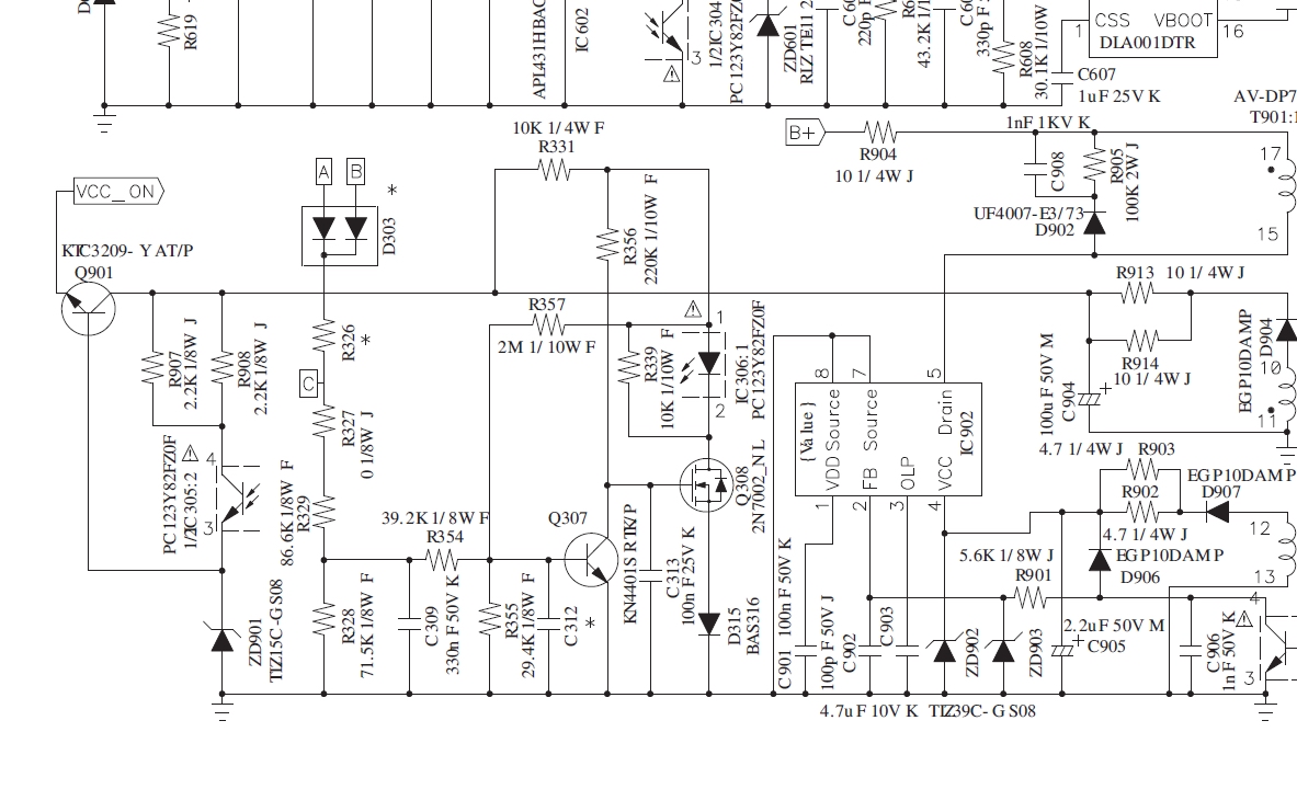

Други, помогайте! Все завел, нашел в чем дело. в БП в цепи детектора AC-OFF убит Q308 и больше ничего.
Цепь контроля обманул, и телек завелся.
Но в мануале приведенном выше Captain нету именно версии БП DPS-205CP.
Нашел, что такой блок есть в мануале KDL-26_32_37_40M4000 Chassis MA2 но не могу найти этот именно мануал, а "электротаня" меня не пущает как гостя.
По SMD замаркирован как i7020 возможно это INK0001AC но я не уверен (согласно другим версиям БП согласно мануала KDL-32W4000).
Кто поможет копнуть схемку БП DPS-205CP ???

Ога...ступил...улыбка... сенкс. Скачал все 10ть ща гляну.
Все ясно в БП DPS-205CP Q308 типовой 2N7002 в SOT-23.
Пошел искать.
Вот что удивительно, больше ничего не убито..улыбка...вокруг.А полевику хана.

Ну это само собой. Поставил транзюк с маркировкой 12W 2N7002.
Все заработало.
