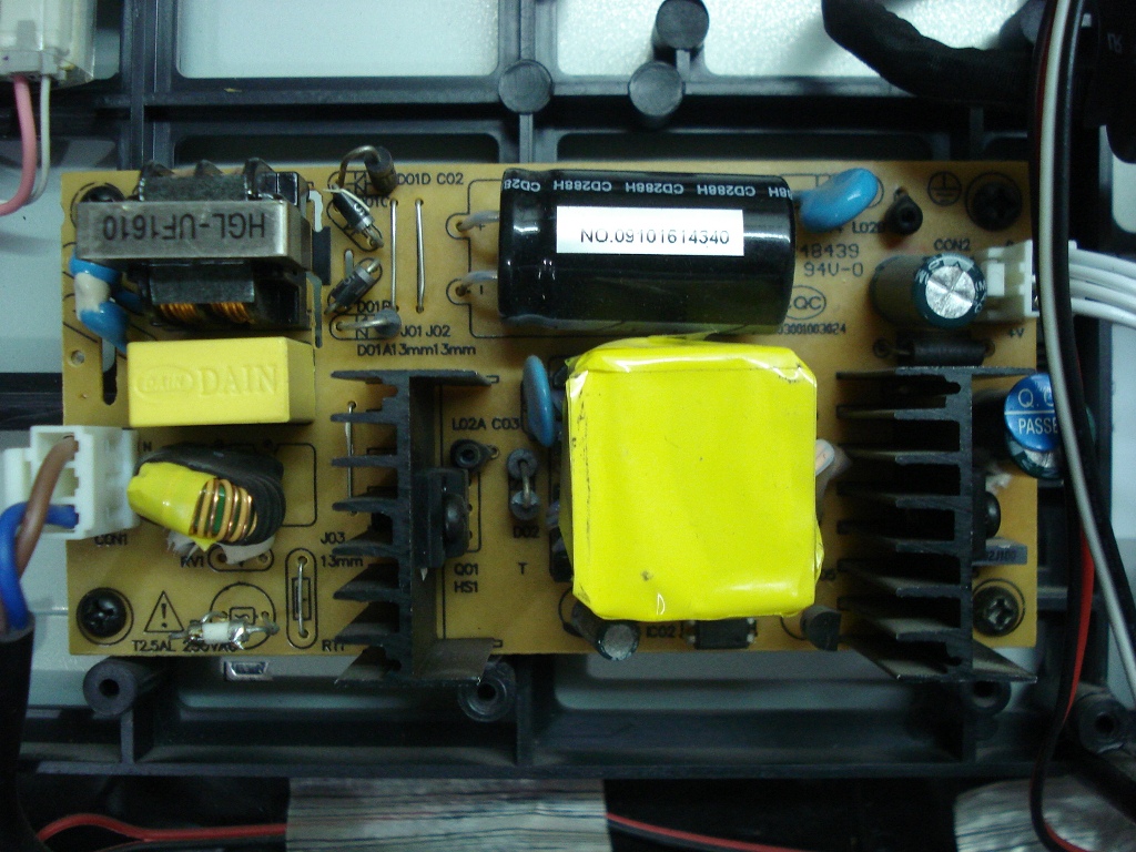

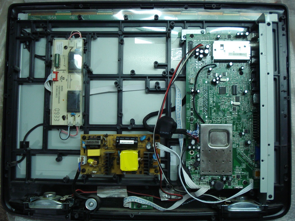

LCD TV ORION OTV-19R1, шасси L2M18(3). Пришёл с "убитой" лампой подсветки, лампу заменил, но выявилась проблема со звуком. При работе от антенны звук есть, но очень тихий, громкость при этом регулируется, MUTE работает. С AV входа изображение есть, но звука нет совсем. УНЧ работает нормально. Не могу найти на этот телик схему, чтобы отследить сигнал. Поделитесь, пожалуйста, схемой у кого есть или умными мыслями.

Сообщение #2 От 26/07/2012 09:33 цитата
Фото майн?Состав?
ШАЮ
Сообщения: 468
Сообщение #3 От 27/07/2012 08:53 цитата
Вот.
Состав.

Сообщение #9 От 03/08/2012 14:56 цитата
Всё победил. На прямые входы обоих операционников 4558 подаётся напряжение 6в. с делителя и там естественно есть электролит, вот он и сдох, заперев все усилители. Схема хоть и не совсем подошла, но напрвила поиск в нужном направлении. Спасибо.
