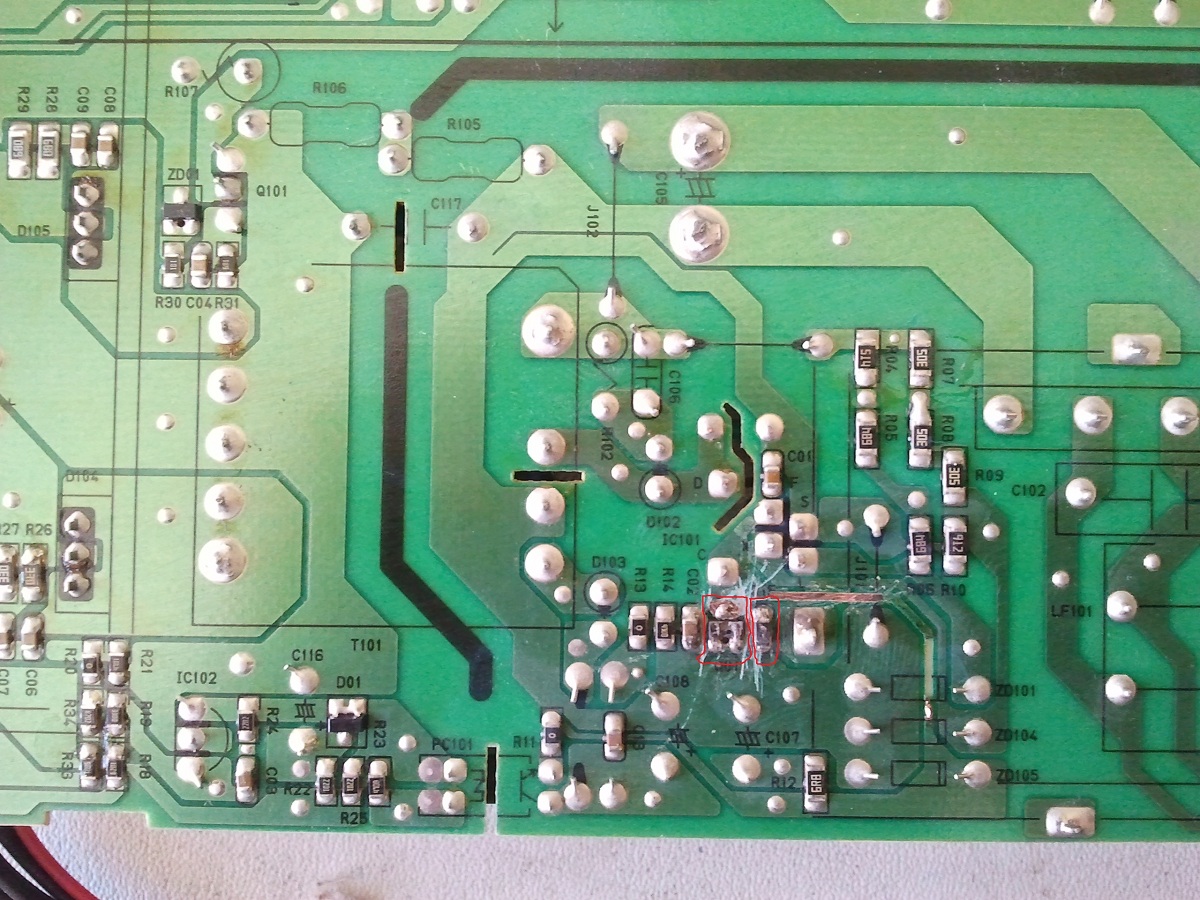

Добрый день! Пришел на ремонт тв с ковырятым блоком питания. Плата БП и инвертора с маркировкой IP-51135T, схему нашел, но она отличается от моей платы. Сгорели IC101 - FSQ0765RQDTU, транзистор Q01 -? и резистор R15- ? Подскажите, что за транзистор и резистор. Прикладываю фото внешнего вида платы и расположение сгоревших компонентов. Заранне благодарен за любую помощь.
внешний вид платы
 Размер файла:  366.28 КБ
 Просмотрено:  672 раз(а)
сгоревшие компоненты обведены красным
 Размер файла:  393.99 КБ
 Просмотрено:  674 раз(а)

volkol,
R15 - 0om (перемычка), Q01 - 7kVRA, у меня на такой плате он аналогичен по обозначению с Q216.

Сообщение #3 От 06/08/2012 15:43 цитата
Большое спасибо may классно!
