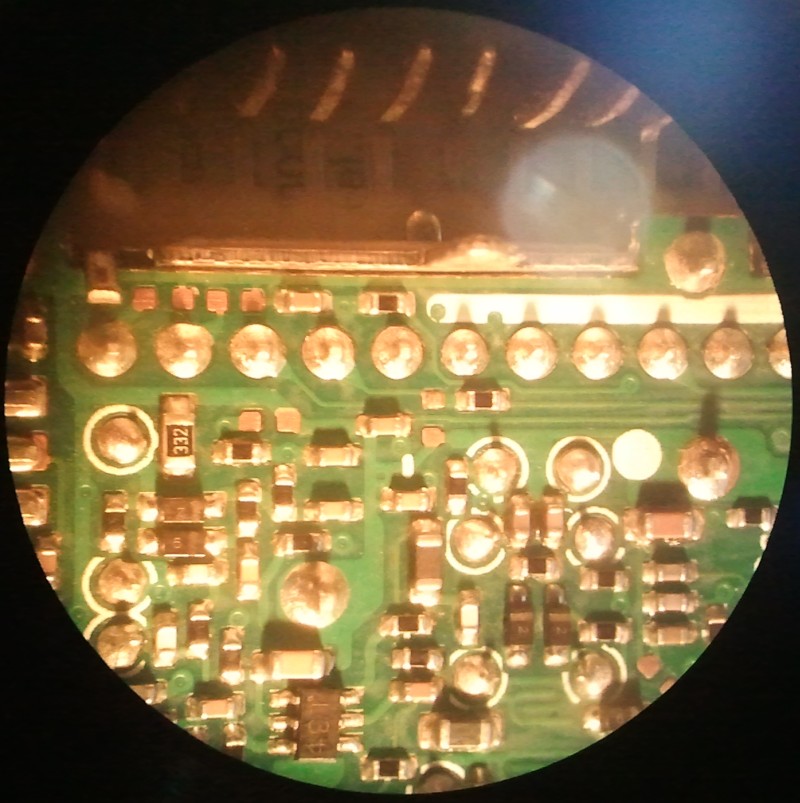

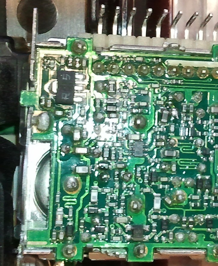

Всем привет!
Клиент оторвал гнездо от тюнера.
Пытался сам запаять, потом отдал халтуристу и теперь телек у меня.
На плате отсутствует SMD элемент, я думаю резистор.
Может у кого валяется такой тюнер и вы сможете замерить номинал?
Все подробности на фото.

ГОГА рижский, а ты трещину видел???

Сообщение #3 От 12/02/2013 14:51 цитата
Пайка гнезда моя.
В микроскоп смотрел, трещины не видел.
На круглом фото - это волосок от кисточки.

ГОГА рижский, фотка слева от круглой - вверху - видно даже без мелкоскопа.

Сообщение #5 От 12/02/2013 15:33 цитата
Написал, спасибо.
Все глаза просмотрел, трещины не увидел.
Может свет так падает?

Сообщение #6 От 12/02/2013 16:06 цитата
Да блин...Фотку просто увеличиваю - видно.
Прямо по контактам штырей, которые в плату впаяны, потом в майн втыкаются.
Когда тюнер видать выпаивал - повредил.

Сообщение #8 От 12/02/2013 17:49 цитата
Семён Семёныч, обижаешь - я же не фомкой выдирал тюнер.
Ладно, с трешинами разберусь.
Плату помыл, под микроскопом посмотрел - трещин нету.
И Это не линия питания внешнего усилителя. как предложил ув. Капитан.
Этот нехватающий элемент подаёт смещение на базу транзистора, если это, конечно, транзистор.
Знать бы чего поставить.

Сообщение #10 От 13/02/2013 15:44 цитата
Это не трещины

Сообщение #12 От 14/02/2013 14:18 цитата
Да, ерунда.
Ставлю резик 1к и смотрю, что получилось.

Сообщение #14 От 15/02/2013 18:20 цитата
Написал, что нет такого тюнера в данный момент.
Значит так:
Поставил резик 1к и ... ничего не получилось. недовольство, огорчение
Но тут пришёл в ремонт другой Самсунг с точно таким же тюнером.
Отпаял, посмотрел.
Оказался - конденсатор.
Поставил такоё же и всё пошло. классно!
