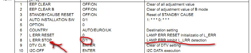

Из сервис мануала видно, что есть возможность заблокировать детектор ошибок, но где поставить бит в PONI PROGE не разобраться. Хотел спросить у форумчан, может у кого-то есть прошивочка с установленным битом запрета детектора ошибок ламп - СКИНТЕ улыбка .

Первые пару секунд все лампы как-то подмаргивают, а потом горят ровненько, вспыхивают одновременно и одна лампа не белая, а розоватая - может меняная и с другим люминофором ? Тв пришел после двух мастеров, они утверждают что надо все лампы менять - ТАК В ИНТЕРНЕТЕ НАПИСАНО !! бяка . Хотел творчески подойти и разобраться, т.к. партию ламп закупать больно накладно...

И все же неплохо бы дамп со снятым битом детектора

Если лампы неисправны, то инвертор заткнётся автономно и с этим битом, а чтоб ошибки не набегали, не надо доводить процедуру LAMP ERROR до конца, для этого достаточно выключить телевизор пультом сразу после отключения подсветки или во время неё. Времени достаточно, чтобы за несколько включений пробежаться осциллографом по холодным концам ламп.
