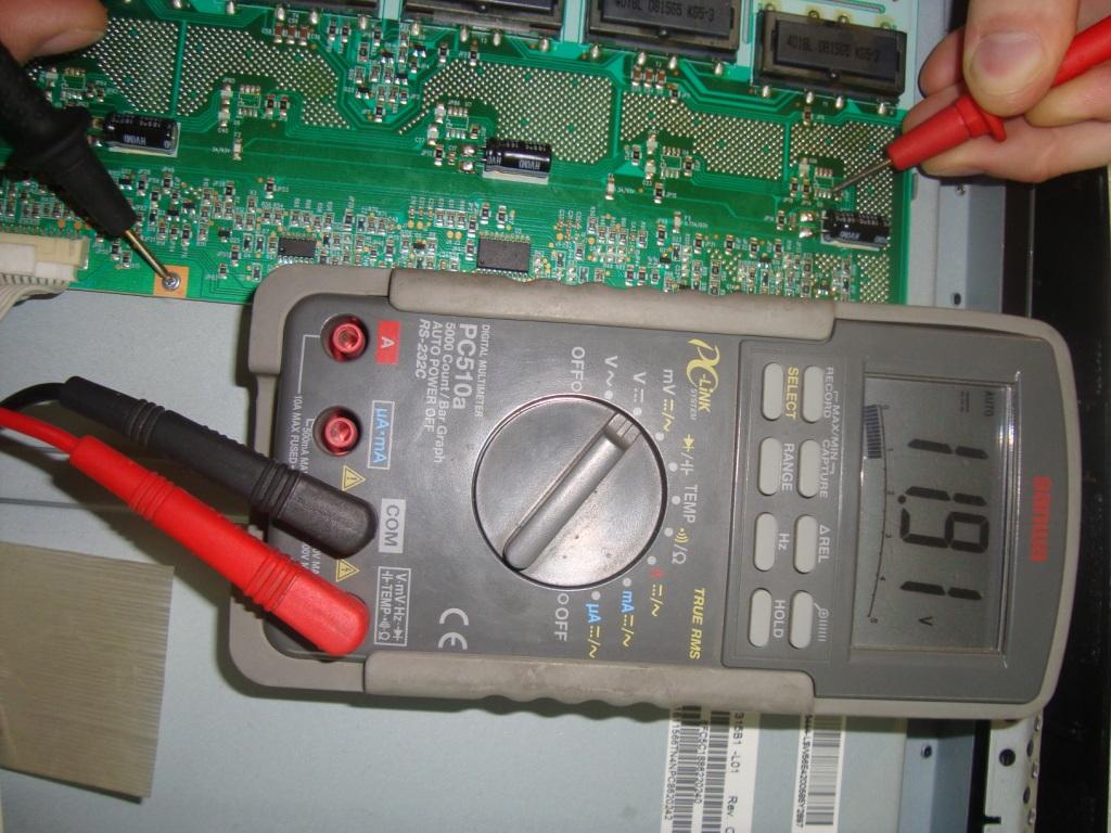

День добрый! Поступил аппарат с неисправностью "Есть звук, отсутствует изображение" В результате диагностики обнаружил: неисправен инвертор а точнее предохранители f2 f3 и f4 а так же мосфеты AO4614 (поз. намера u11u10 u7 u8 u6 u9 в количестве 6 шт).
Вопрос: правильной ли будет замена AO4614 на FDS8958A.
Опыта в ремонте данного направления очень мало, не судите строго.

ARTUR-93, Учти, что FDS8958A по напряжению будут работать на пределе, запас то всего 6в.

ARTUR-93, Удали все AO4614. На контактах 2,4 (поз. намера u11u10 u7 u8 u6 u9 ....) относительно массы сравни сопротивление. Должно одинаковым.

После замены мосфетов AO4614 на FDS8958A аппарт введёт себя немного по иному, включается подсветка (держится чуть дольше), раздаётся звенящий гул в районе транса, после чего инвертор вновь уходит в защиту.
Влад Р. писал:
Последую Вашему совету, после чего отпишусь.

Есть вероятность, таким способом вычислить неисправность ШИМа. Кстати, питание на нем смотрел?

Питания шим инвертера 0Z964GN 5вольт, сопротивление на контактах 2,4 полевиков AO4614 одинаковы, при отсутвии полевиков инвертер в защиту не уходит, при этом на всех полевиках, а точнее на контакте 4 порядка 12 вольт. Может исходя из сделанной диагностики, которая вам может показатся и не серьёзной, можно сделать вывод о неисправности одного из трансов или же о замене AO4614 на FDS8958A, про лампы я не говорю так как с другим инвертером аппарат работает.

ARTUR-93, так зазвони обмотки трансформаторов и вычислишь убитый(если он есть).
Судя по сгоревшим полевикам, можно сделать вывод, что сдохли 6 трансов, а не один... Глянь тут данные на твои трансы (нажать BUY NOW):

Вместо 0Z964GN нагрузи лампочку или сопротивление и наблюдай приборами. Есть схема с 0Z964GN?

Думаю проблема в питании - на днях на инверторе SAMSUNG 32' была похожая трабла - включится и через несколько секунд ничинает трещать и перегреваются полевики (половина) и тоже на OZ964. Проблема была в керамике по питанию сразу после LM7812/. Подключил туда 12в. с компютерного БП и наблюдал где дым пойдет. С етих 12в. потом делалось 5в. Не стал вникать как. У тебя возможно нечто похожее., возможно....
