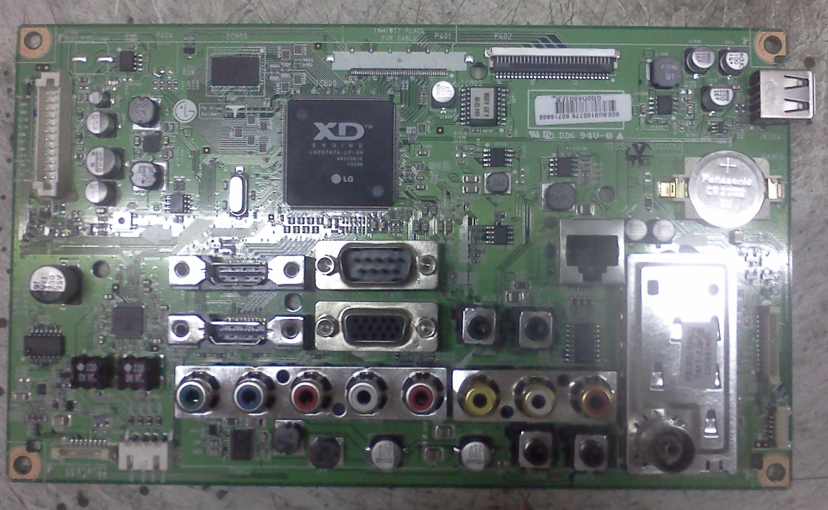

Состав:
БП: EAX62106801/1
SMPS - L6599D & K5A60D
TR Chopper - LPM-101
SMPS - HS01G & K13A60D
TR Chopper - LP-002
SMPS - ICE3B0365J
TR Chopper - LS-002
Main: EAX63025501 (0)
Фото прилагается
Принесли уже давно, не работал бп. Обнаружился умерший ICE1HS01G, вот сегодня наконец ее привезли, поставил. Появились 5V. Подключил к Main, напряжение просело до 1v. Явного кз на мэйне нет, по 5 вольтам вешал лампочку в нагрузку без мэйна - все ок. Ни схемы, ни мануала на это шасси я не нашел, может у кого была подобная ситуация?

Интересно как это нет КЗ на майне,если садит то есть,может не совсем кз но к этому близится.На майне 5в Шину прозвонить что не можешь?относительно минуса.
На T-cone так-же проверить! панель питается 5в?

на мэйне нашел 1 кондер (C1004) на кз стоит под IC1001, тв встал в дежурку, при нажатии вкл загорелся синий светодиод, но подсветки не появилось, буду копать дальше. + на мэйне начал светится светодиод красным цветом хотя есть подозрения что должен быть зеленым.

Ну сигнал на инвертер проверь,питание инвертера.
Копать не надо,проверяй внимательно.

Ну седня уже неуспеваю, но думаю что не запускается та часть бп которая делает 12 и 24. Завтра гляну есть ли команда с мейна, если есть то попробую поменять L6599D
Команда с мейна на вкл есть, подключил от внешнего бп 12 и 24 вольта тв завелся. Получше посмотрю обвязку L6599D если там все ок - буду менять ее. Об результате отпишу

Все заработало
