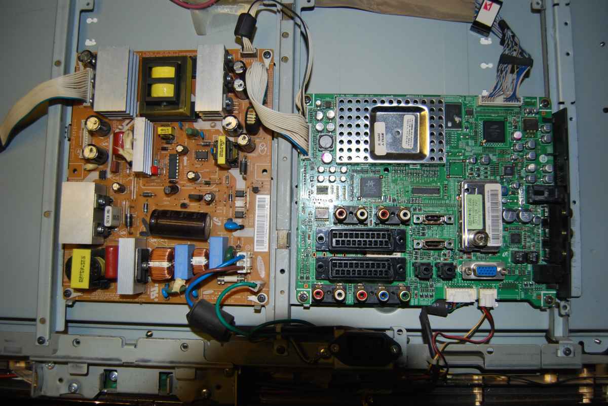

Суть проблемы в следующем, собственноручно покопался в сервисном меню, там был пункт в Опциях самый верхний, там стояла цифра 4, я поставил 3, применил, выключил, далее он не включился (пытался заставить телевизор читать фильмы с флешки). Телевизор 10 дней как без гарантии, отдал в СЦ Samsung, там предложили заплатить 7500р за плату, мотивируя отсутствием прошивки. Помогите найти прошивочку оригинальную. Фото плат прилагаю

Фото Main
  Main.jpg  133.56 КБ  Скачано: 576 раз(а)

Если с паяльником не дружишь - вызови мастера! А где остальные фото?
McNill
Сообщения: 20
Сообщение #15 От 03/11/2012 11:00 цитата
В начале темы архив выкладывал, или еще какие снимки сделать?

Фотки надо как здесь сделать:
http://monitor.espec.ws/section31/topic203334.html
И названия блоков переписать...

Выложи фото с задней стороны. Особенно восьминогих микрух. Похоже у тебя там EEPROM то и нет. Перепиши все 8 ногие микрухи.
