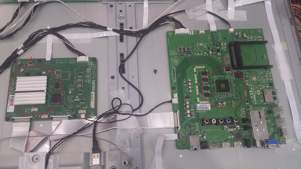

Добрый день. Philips 46PFL9706H/12 с прогревом начинает сыпать артефакты и выключается.
Состав:
FSP198-6F01 2722 171 90578 REV:02 SK150.2 015.D0012921
TJ B03.2 310432867067 3104 303 54152
Q551.2E LA S 310432868551 3104 313 65392
Панель TFT-LCD LK460D3LB73(SRPJ)B
Проблема в процессоре MAIN? На прогрев он не ведется, помогает ли ребол? В каком месте происходит отвал шаров у этого проца, подложка от платы или кристал от подложки?

Есть оборудование. Я не сторонник диагностических реболов. Какие напряжения тебе померить? Артифакты начинаются с прогревом чипов, отвал явен, не вижу смысл мерить напряжения. Вопрос на шасси 2 чипа. Какой отвалился и поможет ли ребол? Ведь по любому типовуха, вот и задал вопрос знающим.

Defend, Давай фото-покажу!

semvictor будь добр. Первый или второй виновник артифактов?

Defend, На твоем фото виновник на майн(справа на фото)...

semvictor, благодарю. Будем пробовать его реболить. Отпишусь
