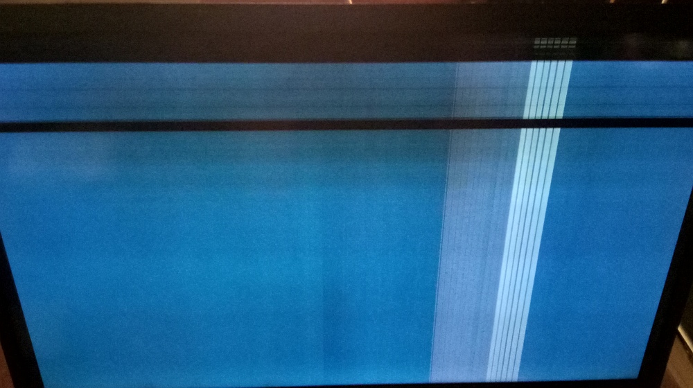

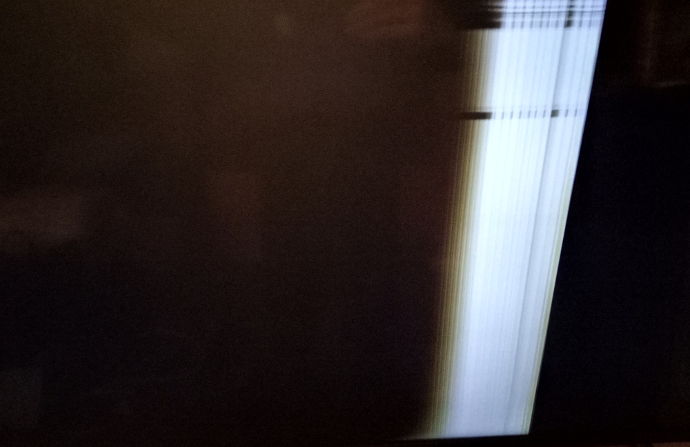

Полосы не статичные, а меняются в зависимости от изображения так же бывают хаотичные квадраты и.т.д. При включении чистый синий экран затем когда должна быть заставка TOSHIBA начинаются полосы.

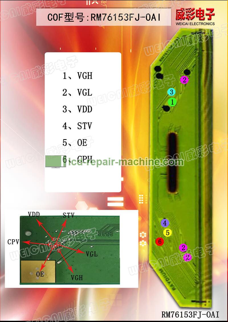

Shutdown, майн тут ни при чём . проблема походу типовая для этого стекла . Ухо такое ? rm76153fj-oai драйвер
  8RM76153FJ-OAI.jpg  136.53 КБ  Скачано: 682 раз(а)

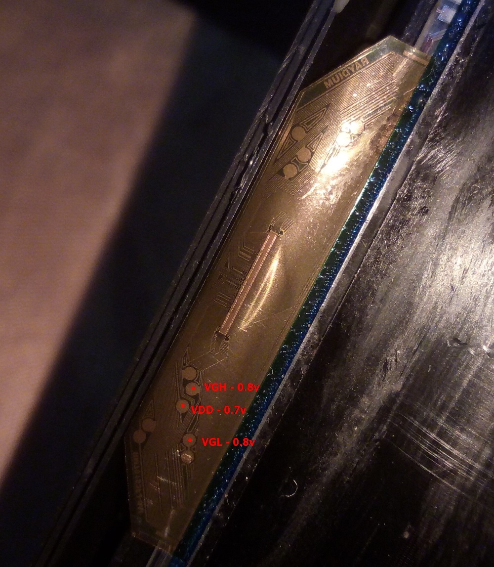

Разобрал матрицу. Там 3 уха с кучей пятаков. И на что нужно смотреть что проверять? Документации же нет. На форуме по этой модели тоже случаев не было. А фото где сигналы на тконе вобще не понятно. Где это место найти? Ничего похожего нет. Допустим VGH и VGL подписаны, а VDD нет.
Картинка выше не особо помогла (фото сделано хз как отзеркалено-инверсно) пришлось искать в интернете. На всех 3 ушах одинаково так:
 Размер файла:  371.89 КБ
 Просмотрено:  526 раз(а)
Shutdown
Сообщения: 163
Shutdown
Сообщение #17 От 12/04/2019 00:04 цитата
Пока в попытках найти как вобще VGH и VGL попадают в стекло пятаки на тконе не связаны больше элементами на плате нигде. Прозвонил все дорожки которые идут на все шлейфы с драйверами там нет нигде связи с VGL и VGH.
На шлейфы приходит только VGHC 15v VDD 3.3 и какое то еще 7.8v
На плате есть пятак VGH 28.8v и VGL -7.5
Драйвера на ушах холодные хз должны ли как то греться?

Shutdown, они не работают . Вот и не греются . Что непонятного на моём фото, всё расписано , ? Верх вверху , низ внизу . улыбка На другом ухе проверь VGH , VGL , VDD и STV .

Я про фото кусочка ткона такого места у меня на тконе нет.
Получается обрыв по всем линиям? Что бы соединять проводами это к каждому уху по 12 проводов тянуть что ли. Даже на ушах дублирующиеся VGL между собой не звонятся. Или я делаю что то не так.

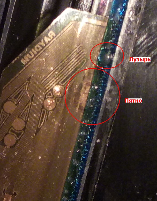

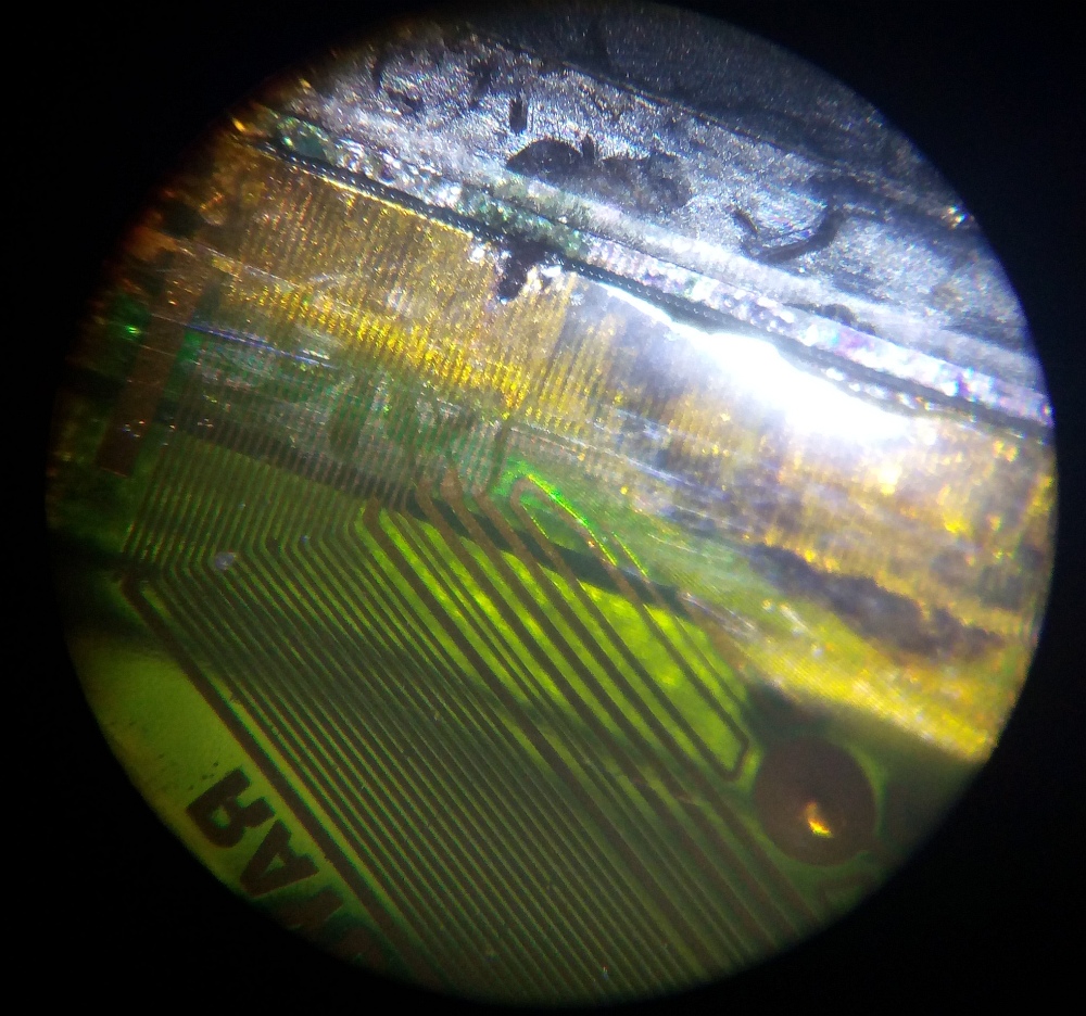

Полазил под микроскопом вдоль стекла и нашел такое:
  wtf.jpg  187.9 КБ  Скачано: 664 раз(а)

Shutdown, На другом ухе проверь VGH , VGL , VDD и STV . Если тоже самое , то делаешь что то не так. Либо масса в обрыве .
