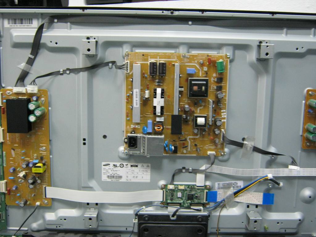

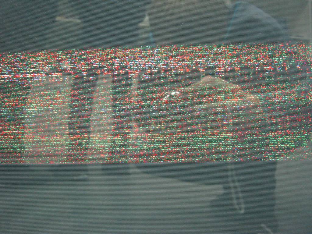

Принесли на ремон телевизор samsung PS43D490A1W на экране разноцветные полосы....
Парни что может быть,? матрица? или с питанием что то?
Может что еще вам сказать для помощи?

еще фото с шасси
ДОБАВЛЕНО 07/12/2012 17:47
так пойдет?
извените с питание нечего сказать не могу, потому что в телевизорах дуб дубом... только в ноутах...
Мне можно сказать где проверить напряжение , я проверю если это вас устроит...
Зарание спасибо.
ДОБАВЛЕНО 07/12/2012 17:59
еще фото
ДОБАВЛЕНО 07/12/2012 18:00
это поможет вам разабратся?
ДОБАВЛЕНО 07/12/2012 18:01
на плате некаких нареканий и отгоревших деталий нет.. все четко, но с.... не работает....

В автономе, похоже, будет то-же самое. Один из горизонтальных сканов барахлит. Шлейфы надо осмотреть. Можешь, даже, их поочередно отключать.

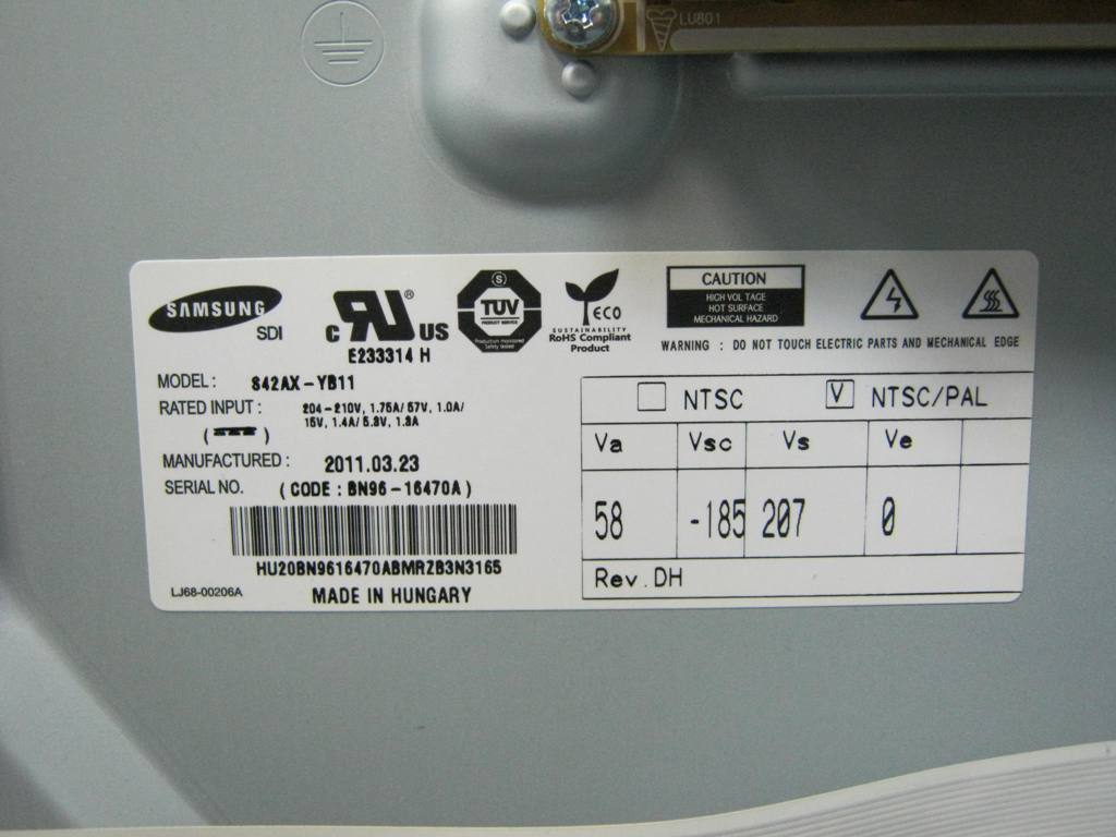

grek2k
Сообщения: 320
Сообщение #11 От 08/12/2012 11:47 цитата
Хрена-ли мерять в плазме? Va,Vs, 5V, предохранители. Все остальное - в голове. Знание основных принципов работы. Какая плата, за что в ответе. Сказано уже - по горизонтали разделяется в Y-Scan (боковая планка с микросхемами) на полосы. Одна полоса (одна микросхема или шлейф) глючит. На Logic место под два джампера. Поставить их и включить. Будет автоном панели. Красиво.
