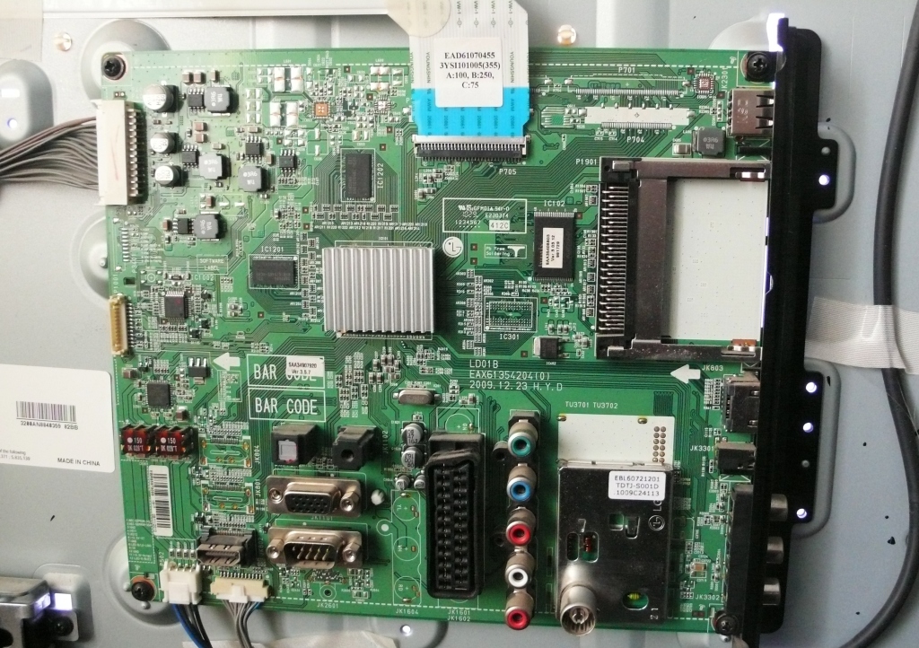

Добрый вечер!Достался такой аппарат-LG32LD340 ,матрица-LC320WXE(SC)(A1),шасси найти не могу ни на сайте ,ни на платах ТВ.Изображение сжато в верхней части экрана,не обрезано ,а именно сжато.Я не профи,опыт работы только с кинескопными ТВ,это мой первый лсд.По логике кинеск.ТВ неисправность-кадровая развертка ,но тут ...Прошу спецов поставить диагноз - замена матрицы или причина в другом ?Помогите узнать № шасси и найти на него схему(не могу нигде найти) Фото прилогаю

chassis LD01B, на фото даже есть

Да,смешно сказать, но увидел на собственном фото...

А толку? Матрица,однако. Можешь убедиться, подав на T-con только питание

Ставлю на майн.

sancio, И что должно появится на эране?

Сделай - увидишь подмигивание
Для большинства лыжных матриц это автоном
