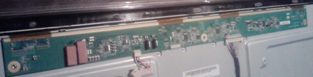

Сообщение #29 От 04/01/2013 00:02 цитата
Valentin59, какой шим стоит в инвертере.
ДОБАВЛЕНО 04/01/2013 01:06
Склоняюсь,у вас так и так нет ДР.По Др не будет,инвертер на 90% рабочий.Открываем схему,там есть лист в нём про все напряжения прописано.

Фото инвертера (DC/DC) выложи,если можно.

Valentin59
Сообщения: 160
Сообщение #39 От 04/01/2013 17:44 цитата
L114 3.3В
ДОБАВЛЕНО 04/01/2013 18:53
инвертор
  P040113_16.48.jpg  62.77 КБ  Скачано: 341 раз(а)
Sacha29
Сообщения: 1045
Sacha29
Сообщение #40 От 04/01/2013 18:16 цитата
Так у вас T-con+ DC/DC.Откинь LVSD шлейф(выглядит он много разноцветных проводов),и слева на фото разъем.Аккуратно,сперва плату закрепите болтиками,чтобы шлефы не сломить на матрицу!!!!!
Да и позиция U811 есть? на майне у него что на выходе и на входе?
Работай пока без матраса,и подсветки.
