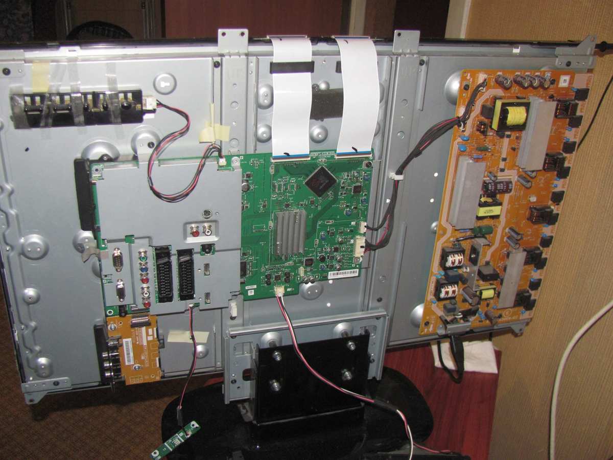

Main board: QPWBXE449WJN2
Power Supply & Inverter board: RUNTKA396WJQZ

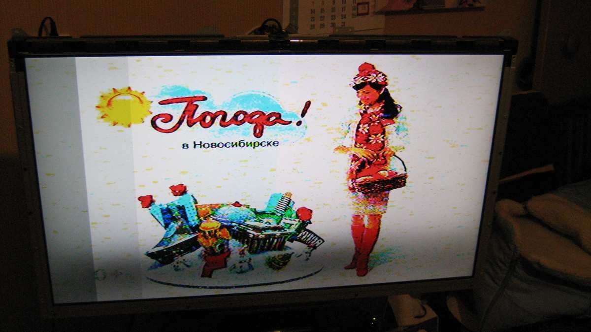

Ко мне телевизор попал с диагнозом не включается.
Что было сделано:
1. Убрал дефектные лампы, заменил нагрузкой 300кОм 100Вт(видна полоса внизу экрана)
2. Поставил заведомо рабочий MAIN

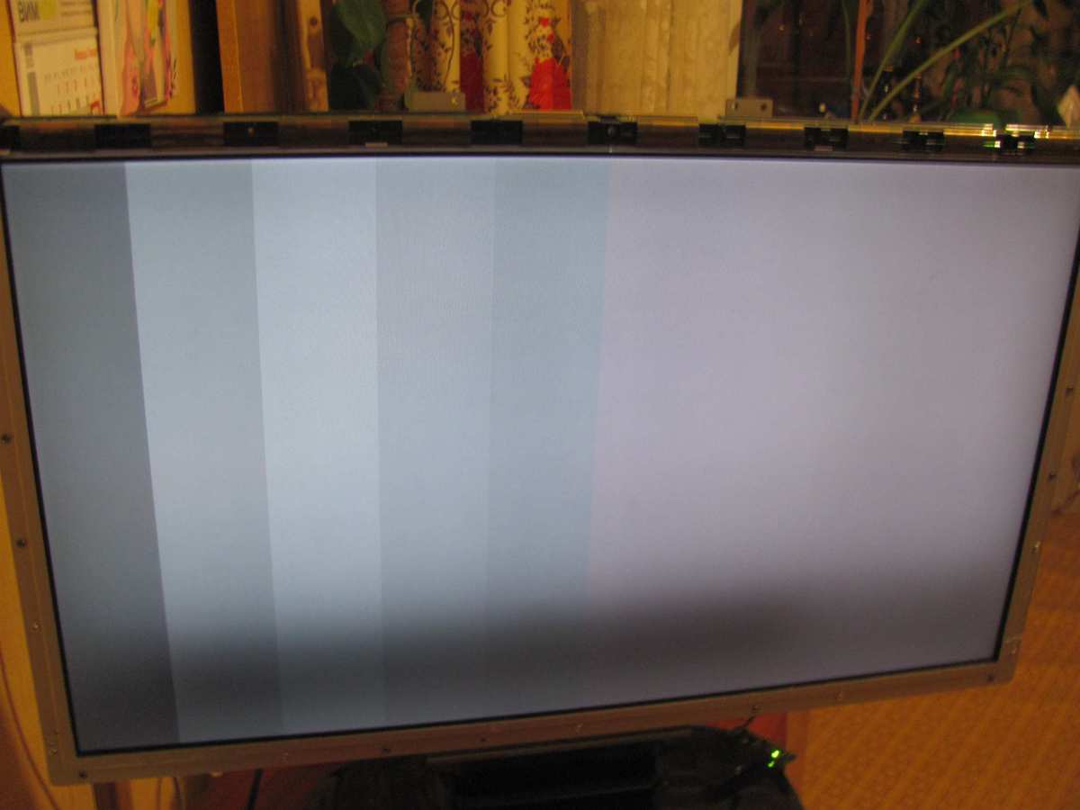

3. Запустил тест(серый фон), на фото хорошо видны полосы
4. Изображение на экране в режиме ТВ темное, цвета не естественные.
Если отключить левый шлейф(с экрана см.), в правой части нормальное изображение, включаем темнеет всь экран, появляется изображение на всем экране, видны вертикальные затемнённые полосы.
VGH - 29В , должно быть 35
Остальные напряжения в норме
Кто-нибудь сталкивался с подобным, помогите?

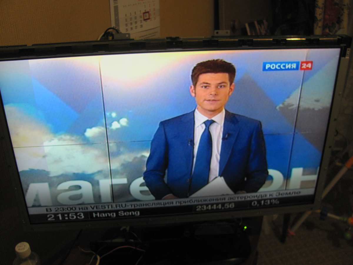

Так он показывает на режиме ТВ

Драйвера на шлейфах (сверху) греются одинаково?
Если да - ищи на планке пробитые емкости.
Если нет - надо искать пути отключения пробитого драйвера по линиям гаммакорекции, управления, питания. И телик смотреть в режиме 4:3... Если он с краю. Иначе - в топку.

vitalnsk, по идее, если настолько просаживается Vgh, то что-то должно таки греться (либо источник по току не обеспечивает). Может имеет смысл подкинуть внешне 29в (естественно через ограничивающий резистор)?

Странно как-то, на сером фоне явно видно что он тянется через все пять драйверов.

Выяснил что при подключении левой планки драйверов уменьшается питание которое идет с микросхемы bd8162ekv (нога 9) на обе планки с 15в до 9в
Нашел это питание на контрольной точке на левой планке, подал на неё 12в, сперва через резистор, потом напрямую.
Что-то крякнуло, появилась красная полоса напротив 3го драйвера,затем пропала и телек заработал, осталась слегка заметная широкая полоса, на сером фоне её иногда видно слева, но просмотру не мешает.
Еще может кому поможет, если у вас сгорели две(четыре) лампы на этом телевизоре, а заменить нечем, можно подключить пленочный теплый пол вырезав "сопротивление" например в виде буквы W из него 300кОм мощность такого резистора ватт 150 получается.
