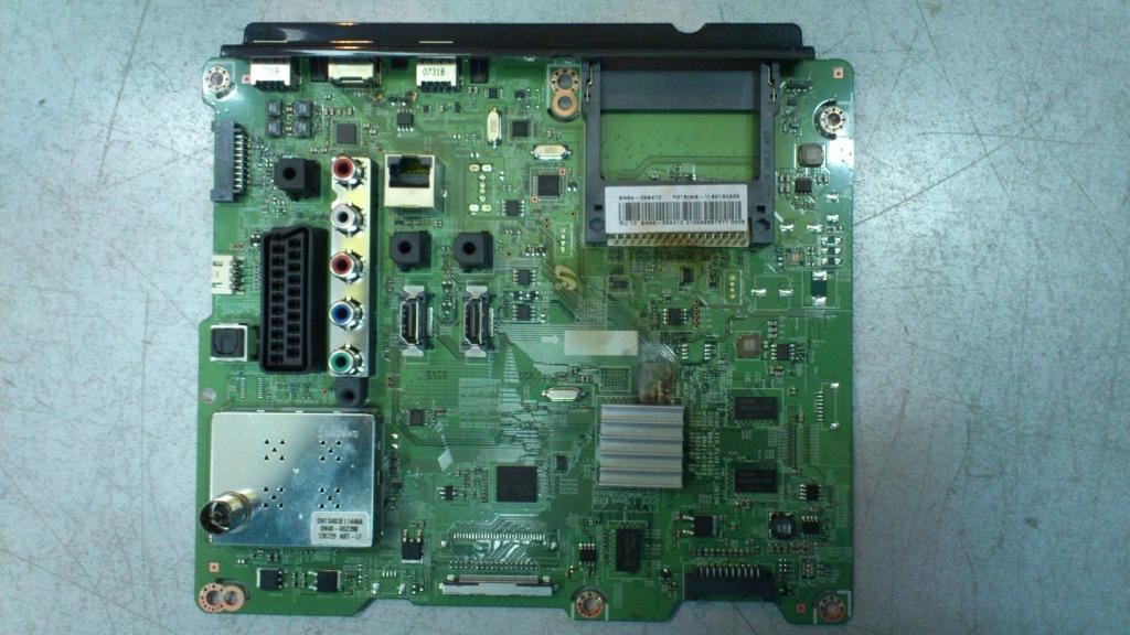

Доброго дня господа. Данный аппарат под замену модуля маин BN41-01812A.
Нашел на развалах телевизор SAMSUNG UE32EH5307K с таким же блоком BN41-01812A. у телека донора разбит дисплей.
Вопрос: Насколько равнозначна замена на аппараты разных моделей? или не все так просто и потребуется прошивка или еще что либо...?
Хотелось бы знать возможные последствия приобретения данного модуля у Гуру, просто очень не хочется кота в мешке купить.....
Заранее признателен за поддержку...

По разъемам, если идентичен, то сверяй питание и вперед.Обычно 32 и 40 майны взаимозаменяемы, особенно на сериях LE... R71, R81

Vitas-iv, BN41-01812A. - это № текстолита,а парт пишется на белой наклейке на тюнере и начинается с BN94-... Выкладывай парты обеих блоков.

Доброго дня парт № BN94-05841C вот такой на штрих коде (наклейка)

Vitas-iv, я так понял BN94-05841C - это парт со старого блока.А парт с другого блока какой?

Обрати особое внимание на питание матрицы,возможно что придётся перекидывать перемычки или ещё чего,что стоит по питанию.По идее если всё одинаково,то придётся только выставить в сервисе тип матрицы или просто тупо перекинуть EEPROM со старого блока при условии,что она не битая.Всё нужно проверять и сравнивать на обеих блоках. подмигивание Если нет опыта и есть сомнения,то лучше искать родной или альтернативу BN94-05970S. подмигивание

Vikont , спасибо за совет. Впринципе так и думал по поводу переброски епром. Осталось только плату идентичную найти или по Вашему советуBN94-05970S найти

господа, помогите опознать микросхему. ATMLH216 яндекс с гуглом в стопоре. Явно Атмеловский епром.

ATMLH216
2EC L
1J0903A
Надпись полностью.
Vitas-iv
Сообщения: 84
Сообщение #10 От 07/02/2013 10:10 цитата
Найдено AT24C256C-SSHL-T - Atmel ищется по Atmel 2EC

Доброго всем дня господа. Пришла замена блока BN41-01812A. из Великобритании. Все ОК, но нет Русского. Есть возможность решить проблему и как?

Если еепром со старого блока не помогает, то без сервисного пульта никак.

Епром побаиваюсь перебрасывать. Старая плата в угли была. Прошивка с оф. сайта проблему не решила.
Через сервисное меню:
Type 40H6AF0E - можно изменить
Local Set: EU_UK - не активно
Как быть?

Апле вуаля!!! подмигивание Полностью руссофицировал!!! Все удачно! Спасибо всем кто помогал....и кто нет гы-гы
