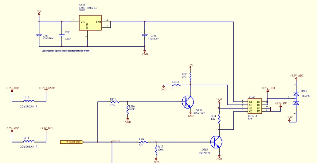

Сообщение #10 От 05/04/2013 15:39 цитата
Ищи,свои заблудившиеся 3.3

Проверил ещё много раз, eeprom питается напрямую от дежурки 4,7v. 1 и 8 ноги звонятся прямо на разъём БП 5v. Стабилизатор 3,3 тоже питается от дежурки и на его выходе сидит стабилизатор на 1,8v и все они хорошо себя чувствуют. Что за элементы на плате: smd, чёрные, звонятся накоротко, на плате больше сорока штук?

Схема не та. У меня стабилизаторы стоят AZ11170 на 3,3v и 1,8v на плате над тюнером, на них напряжение есть всегда. Ещё два рядом с катушкой at1756-50a и az1084s-3.3e на них напряженяе только в момент включения.

Хочешь сказать, что твой маин отличается от мануала?
http://archive.espec.ws/section299/file20984.html
slava1sergeev1 писал:
IRF ки целые? Или их тоже нет на майне?
