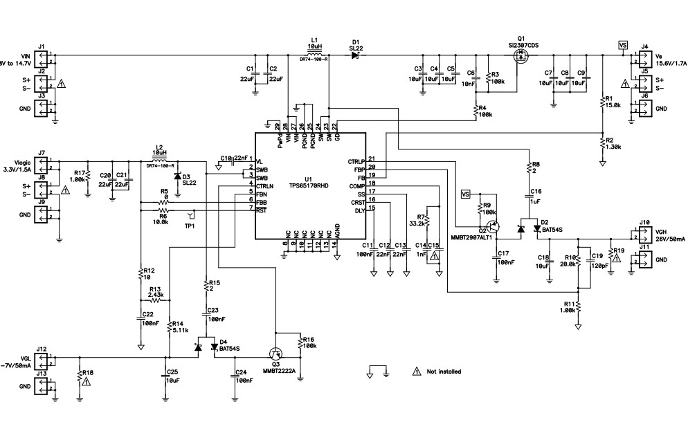

Со слов клиента - после перенапряжения. ТВ включается, управляется, есть звук и подсветка. На экране мелкие еле различимые полоски. D1 выгорел в уголь, D2 оборван. Судя по маркировке D2 (T5) это 1N4448WS. Вспученный Q11 опознать не могу, первая буква W, дальше прогар и перпендикулярно 1G. Остальной полупроводниковый дискрет проверил, вроде ОК. Помогите с идентификацией Q11

SVictCh , открывай DataSheet на TPS65170 и всё сразу станет понятно !

RAMMER, спасибо за тычок в даташит. Я его вчера скачивал, но до схемы включения недокрутил. Виновник найден: резистор 18 Ом потянулся до 9,2 ком. Поменял транзюк и резистор. Напруги при включении без панели вроде в норме, при подключении шлейфов - какая-то хрень.
Без панели:
VGH +28,3
VGL -10,3
VDD +15,4
VCC +3,33
VCOM +6,67
VIN +12,3
С панелью:
VGH -2,7
VGL -5,03
VDD +15,5
VCC +3,33
VCOM +5,06
VIN +12,1
Недоделал TCON или писец панели?
