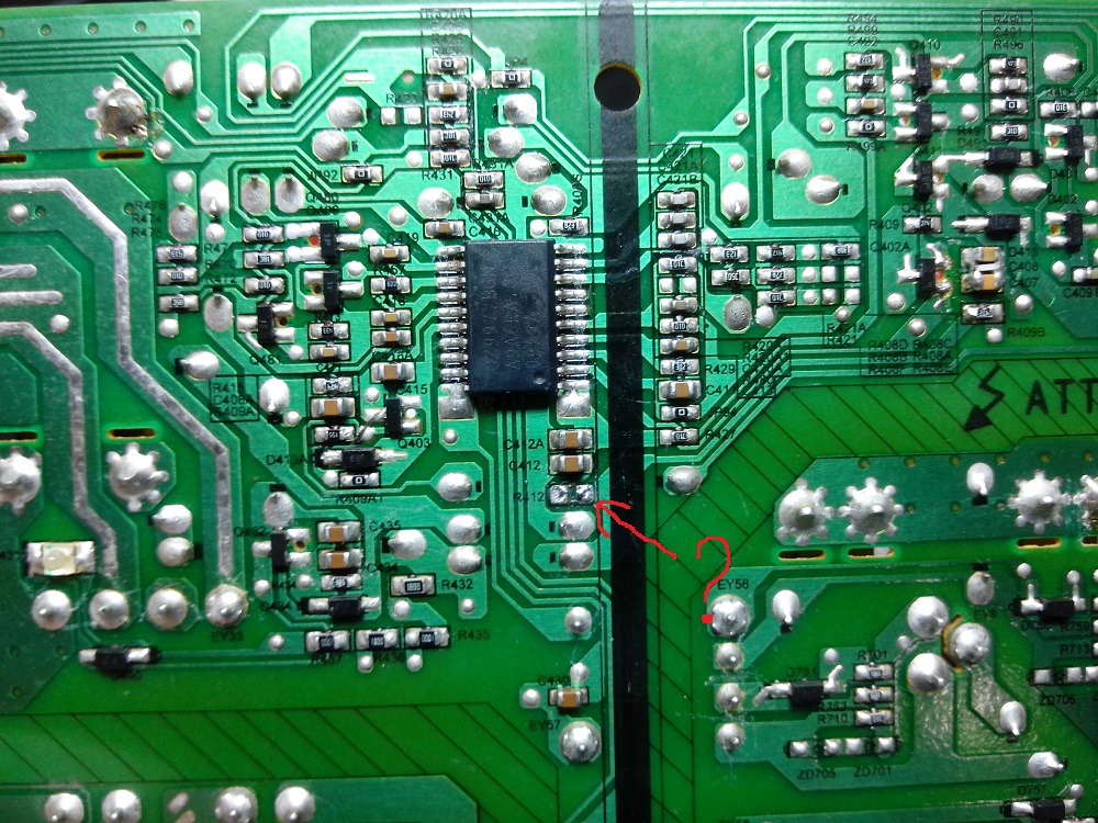

Philips 42PFL5405H/60 шасси Q552.1E LA
Блок питания от LG PLHD-P983A
Был скачок напряжения, сам телевизор включается звук и изображение есть, лампы подсветки не светят. Лампы проверял платой от ноута все рабочие. Сгорел главный предохранитель, ШИМ подсветки OZ9977BGN, резистор в его обвязке R412. Номинал его установить не удалось, остались первая и последняя цифры 1*1. Микросхему заменил, ШИМ запищал, но подсветка не заработала. Заменил транзисторы KF5N50 ни чего не изменилось. Резистор R412 ставил от 180 до 500 ом, после 300 перестает запускаться ШИМ. С шима выходит нормальная пила(рис), после транзисторов на транс тоже вроде нормально(рис) а на выходе транса какая-то ерунда(рис).Сопротивление первички 2 ома, вторички каждая по 12 ом.
Напряжения:
status - 2.8в
ADIM - 1.6в
DIM - 2.4в
Bi-on-off - 3в
+12 - 12.3в
vsnd - 23.4в
STN - 3.3в
3.3 - 3.3в
Подскажите пожалуйста номинал R412, схемы БП не нашёл, и в какую сторону капать дальше.

Сообщение #2 От 04/06/2013 15:14 цитата
2R2

Сообщение #3 От 04/06/2013 15:15 цитата
А тут посмотреть? http://monitor.espec.ws/section31/topic214054.html

Сообщение #4 От 07/06/2013 11:34 цитата
Всем спасибо, дело было в резисторе 2R2.
