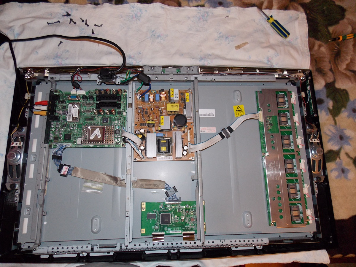

Вчера смотрели данный телевизор, было все в порядке, но в какой-то момент времени (а именно когда Нагиев по 1-му каналу сказал, что сегодня этот канал стал работать в HD качестве) случилось так, что изображение стало как бы замирать и потом постепенно пропадать. Я снял видео того как он теперь показывает дабы вы сами смогли увидеть этот феномен. Я сначала подумал что это связано с тем, что 1-й стал показывать в HD качестве, но переключив на другой канал, обнаружил тоже самое. Сегодня носил его в ремонт. Там с меня взяли 1200р. и сказали, что матрица вышла из строя и что замена обойдется в такую сумму, что проще купить новый. Честно говоря я сомневаюсь, что это матрица. При включении по всему экрану появляются вертикальные полосы, которые постепенно пропадают в течении 15 секунд. Видео я загрузил на файлообменник, т.к. сюда не влезает. Вот ссылка http://files.mail.ru/K5OUX7
Фото со снятой крышкой
 Размер файла:  465.25 КБ
 Просмотрено:  1191 раз(а)
Фото платы, которая по моему мнению неисправна

Olegbr, в неправильное место носил на ремонт. Матрица жива. И хорошо бы забрать деньги, что бы доплатить их тому, кто сможет сделать.

Для начала я бы разобрал панель на посмотреть на наличие водички (или чего подобного ей- всё-таки нижнее расположение T-con).

Как я понял в сц мне меняли блок питания и ту, что слева вверху. Нижнюю не трогали. Расположение по первой фотографии. Собственно поэтому я и предполагаю, что дефект именно в нижней плате. А что на ней могло заглючить, что привело к такому эффекту? Может проще новую купить? Если да, то где её можно найти?

Boris Gorbunkov
Семён Семёныч
Сообщения: 7567
Boris Gorbunkov
Сообщение #14 От 30/12/2012 23:46 цитата
Иван Зенин писал:
Т-con сверху.Посотри внимательно.
Телек вверх ногами сфоткал.
ДОБАВЛЕНО 31/12/2012 00:49
И какого Olegbr в него полез???
Клиент-же стопудово
Ну что? осталось только Тикон поменять (ту самую, нижнюю в центре) улыбка
Тогда точно, всё станет ясно. подмигивание

Дело было всетаки в матрице, все платы исправны. Купил новый телек. Платы от этого могу продать, кому интересно пишите на
