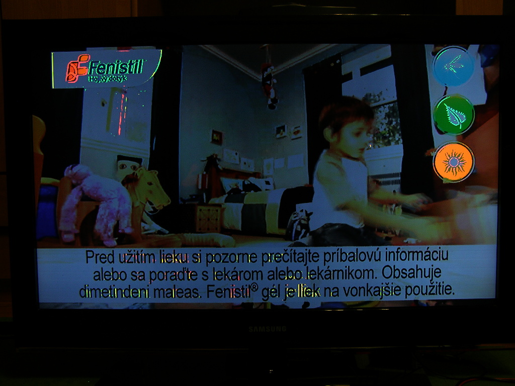

Samsung LE37B530P7W (шасси: N65a)
БП: BN44-00262A
матрица модель: T370HW03
AU37H30ABRTW19BL020N
Main: BN94-03182P

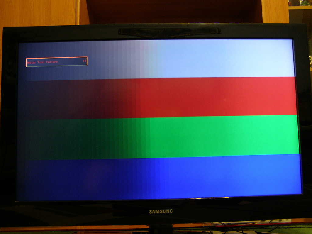

Бледное изображение, с яркими (на светлых участках изображения) зелёными или красными контурами.
Началось так: изображение во время просмотра стало сине-зелёное, так проработал часа 2. После этого появился красний цвет, но изображение в 2 раза стало темнее и малоконтрастным. Так работал 3 дня.
А щас вообще изображение стало блеклым без теней, и с контурами на титрах или на ярких участках....

Напряжения БП совсем ни к чему в данном случае. Состав "главной" платы - в твоей поломке и замеры на ней.
Вскрывай стекло и смотри следы водички. T-con расположен снизу.

Проблема устранена. Причина была в микросхеме гамма-корекции (AS15-HF) на плате T-Con (37T04-COG).... Цена решения 4$
