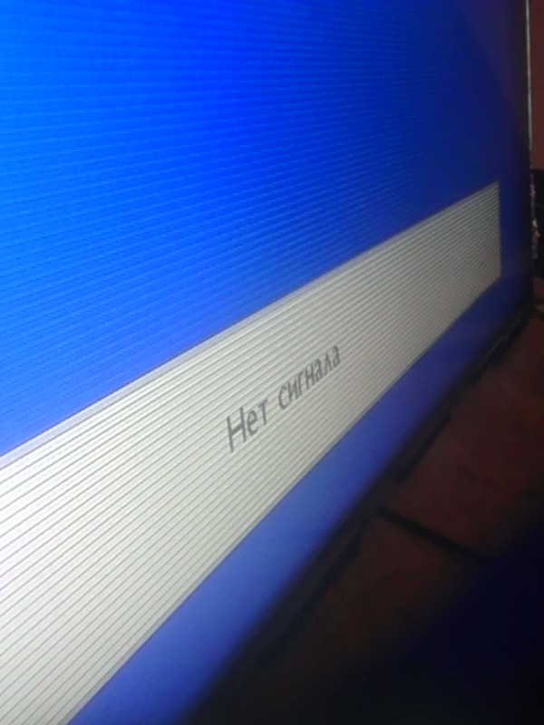

Сообщение #1 От 28/12/2016 22:35 цитата
Main: MSDV3213-ZC01-01
Matrix: V260B2-LE11 Rev.C1
Flash: MX25L6406EMI-12G
ОЗУ ?: NT5TU64M1606 NT5TU32M1606
Проц:msd309px-lf-z
Tuner: DT58WT-3RB-E
DriverLED: AP3608EM-G1 x2 шт.
Q809: M3014S, SO-8
T-Con: V260B2-XC03, наклейка V260B2-P03 Rev.C2
БП: LD7535(73D15a), MDN7F65B
Есть подсветка, слушается пульта и кнопок в части вкл/выкл
Растр темный.
При отключении шлейфа к панели, естественно становится белым.
Со слов хозяйки сдыхал постепенно. Типа постоит включится.
Если бы не это, попытался бы перепрошить, это никогда не поздно.
5V 3.3v 1.2V в норме. Esr емкости проверил.
В сети набрел только на одну похожую тему, где виноват процессор, типа требует прожарки.
Буду рад совету.
T-Con как я понял на плате панели. Сигналы на панель осциллом не вижу, может слишком короткие импульсы?
Можно в автономе как-то проверить панель?

Морозик
Сообщения: 2380
Сообщение #4 От 29/12/2016 16:28 цитата
Не было напряжения 2.5v Но как всегда только ткнул щупом и все покатилось в норму.
Теперь провоцировать надо неисправность. упс!
Кликни для увеличения.
Судя по всему барахлил диод по 2.5в, заменил на всякий случай
