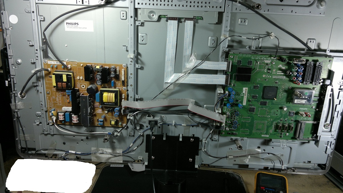

MATRIX: LC420WUF - SAA1
MAIN & AV BOARD: SSB Q529.1E
PNX8541E/2414
AD8197A ASTZ
1SP1564HL
Tuner: TD1716F/BHXP-4
PSU: HJ821.28.B
UBA2071AS
1606B
При запуске БП напряжения все с БП появляются 12в, 3.3в, 24в,160в. питание инвертора,но телевизор не входит в рабочий режим. Как только 8 мыргов белым индикатором проходит, все напряжения с бп исчезают, кроме 3.3в они судя по схеме идут не от общего ТПИ, потому что когда питания все отключаются то и на сетевом конденсаторе тоже нет питания, что его отключаетпока не понял, но зная что PHILIPS помешанные на экономии энергии и повышении КПД, думаю так и должно быть. индикатор дежурного режима не светится,когда бп уходит в защиту. Промерил напряжения питания на шим-контроллере БП 14в и на драйвере инвертора 12.7в Восемь мыргов в таблице кодовых ошибок что то нет.С таким аппаратом в первый раз сталкиваюсь, подскажите где искать

Майн-самоубийца недовольство, огорчение Посмотри сразу в левой нижний части DC-DC преобразователи с полевиками. В частности напряжения на дросселях при попытке включения:
5U00 питание (1,2в) PNX8541
5U04 питание (1,2в) PNX5100
5U01 общее питание 3,3в
По-моему, так, сравни по мануалу.
Также сопротивление этих цепей относительно корпуса.

А почему "Майн-самоубийца"?Когда я начал промерять напряжения на этих дросселях, телевизор включился, скорей всего в них дело пайки сухие. Ну конечно нужно погонять, но после нескольких выключений от сети я включаю и нормально телевизор запускается. Перед входом телевизора в рабочий режим он делает те же восемь мыргов.

Пока твой маин не улетел, паяй дросселя DC/DC, смени емкости все. И на БП по питанию, что на DC подается. "До" включаешься Чудной

Рано радовался я! недовольство, огорчение После выключения телевизора кнопкой Power на панели, он опять так же себя ведет не включается уже, с дросселями это совпадение

Ты хоть что то сделал? Пульсацию мерял?
KERRY26 писал:
Это доказательство косвенное, что пульсация есть. Ты своим прибором дальше дополнительную емкость создавать будешь, или все таки заменишь родные емкости? И не только там где "тыркал."
Есть чувство, что скоро убьешь телевизор тыркая. голливудская улыбка

Если что то с литами было, то в момент включения, были бы просадки по напряжению, тем более по каждому питанию в БП стоят парлельно по два кондера

Поменяй вот эти два кондючка. упс!

Поменял, телевизор сразу включился после замены. Кондюки были с потерей емкости 100нф= 60нф, и 22нф= 17.3нф Спасибо! Погоняю ещё, понаблюдаю и выдам.
