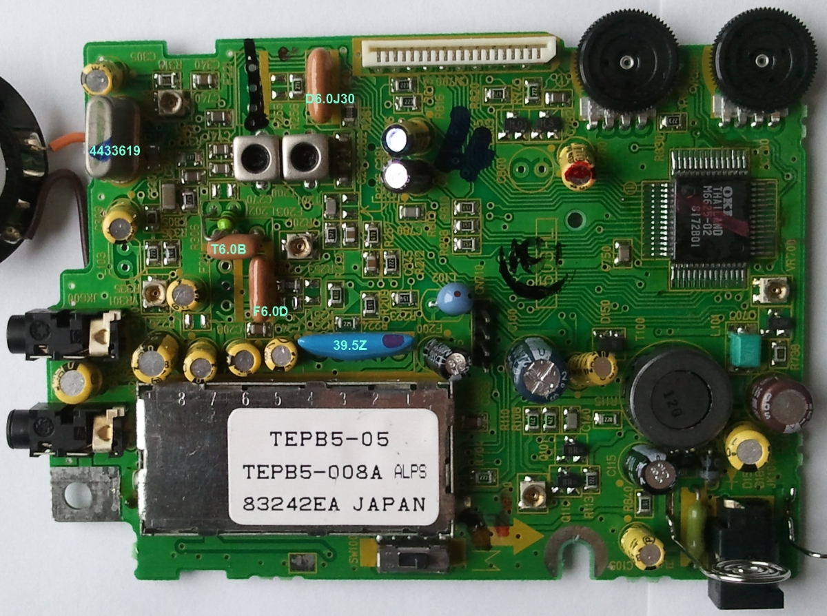

Сообщение #8 От 31/08/2013 13:09 цитата
Помогите пожалуйста.
Я так толком и не понял какие именно фильтры/кварцы нужно менять?
TV-770D с Англии стандарта PAL-I.
Видео -норм, а звук просто шипение.
в Украине стандарт SECAM, PAL D/K.
  IMG_20130831_084221.jpg  830.28 КБ  Скачано: 575 раз(а)

на плате есть 3 фильтра 6.0Мгц
заменять их все на 6.5 или только один определенный?
+еще нужно 39.5Мгц на 38.9 сменить. правильно?
