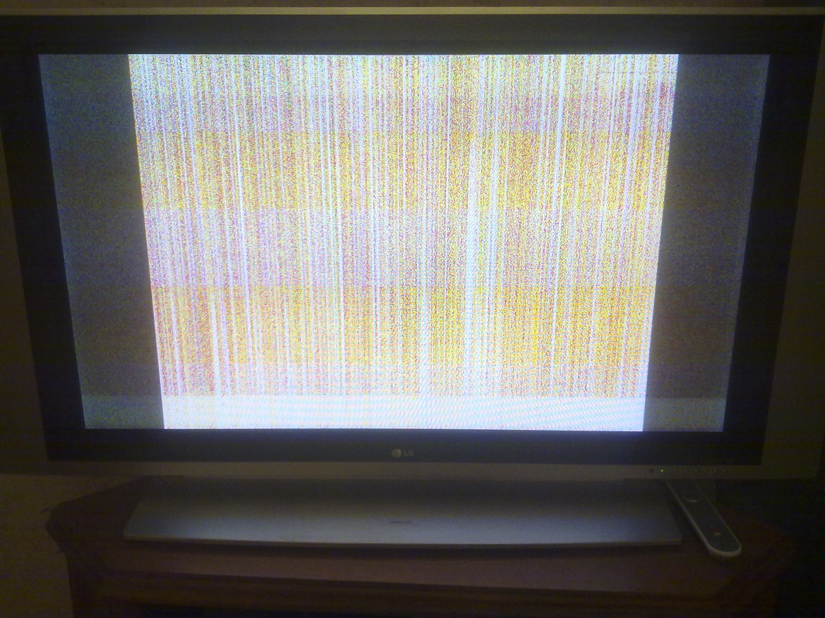

Плазме 8,5 лет. Состояние идеальное. Вот делали раньше, так делали.
Хаотично перемещающиеся (динамичные) вертикальные полосы. Даже если отключить антенну или перевести в видео режим-тоже самое. Фото прилагается.
Со слов владельца вечером смотрели нормально, утром вот такая беда.
При замерах питания на БП, все питания в норме 3.3, 5, 15, 12. В силовых замеры деже не делал. Уверен X и Y совсем не при чём. Дело или в оперативке или в прошивке или в одном из проце.
Что посоветуете? Как найти неисправную часть?

Сообщение #2 От 03/12/2013 17:49 цитата
Ingh,
Зря! улыбка
ДОБАВЛЕНО 03/12/2013 16:51
Сканы проверь!

Сообщение #3 От 03/12/2013 17:54 цитата
Уважаемый JYRIJJ, а что именно там искать? Разве, что после игрека драйвера накрылись, Но они за горизонталку отвечают вроде. Поправьте если ошибаюсь.
Сканы? Оперативка и Т-con отпадают? Я с таким на плазме в первый раз сталкиваюсь. Поэтому и не знаю на что подумать.

Сообщение #4 От 03/12/2013 18:13 цитата
Ingh, Откинь нижнею планку сканов и увидешь

Сообщение #6 От 03/12/2013 20:20 цитата
Ingh писал:
Ты хоть сюда то не вздумай лезть.

Сообщение #8 От 04/12/2013 01:15 цитата
Ingh писал:
Теперь понимаю, что дело 99% в драйверах/сканах.
Не совсем так. Фото говорит о том, что у тебя поломка в планке или Y-Boarde ( 6871QYH029A ) или одновременно в том и другом.

Сообщение #9 От 04/12/2013 01:26 цитата
На планку похоже, но почему серые поля?
И кстати, как автоном?
Wassaby
Сообщения: 783
Сообщение #10 От 04/12/2013 01:40 цитата
Вы о чем?. 100% сканы. Который сдох - щупаеш пальцвми на нагрев, не промажеш.

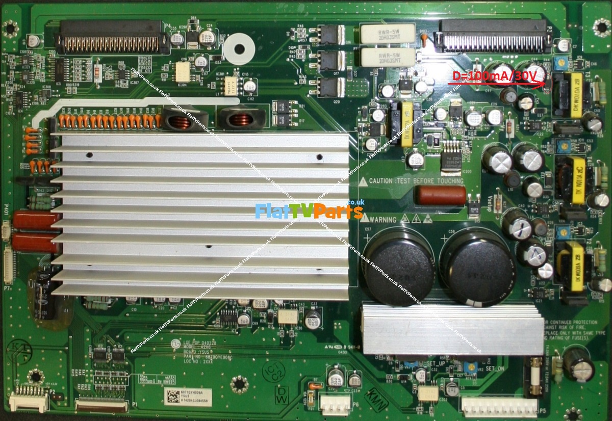

Сообщение #11 От 04/12/2013 19:39 цитата
Дело оказалось не в сканах. Отсоединял обе планки поочерёдно. Изменений не было. При проверке Y-sus обнаружил, что екости в КЗ=5Ом. Оказался SMD-диод Шоттки U12, полная маркировка QS5U12. Таких в наличии у меня нет. Обычным диодом если заменить?

Сообщение #13 От 06/12/2013 19:37 цитата
Заменил пробитый диод на Y-sus, кстати его анод-прямая земля сканов. Проверил обвязку-всё норм. Подключаю к тв-результат нулевой. Попробовал нова сканы поочерёдно отключать, результат нулевой.Выходит, что скорее всего обе планки сканов дохлые? Подкинуть к сожалению нечего.

Сообщение #14 От 06/12/2013 20:08 цитата
Ingh, Ищи дохлые SN-ки на планках, обычно кз!

Сообщение #16 От 06/12/2013 20:37 цитата
Ingh,
что могло явится причиной пробоя диода и выходом из строя самих планок,
Раскрою одну тайну (а может и не тайна) в этих лыжах если отключить хоть один адресной драйвер, приведет к пробою 2-4 микрух на планках недовольство, огорчение
