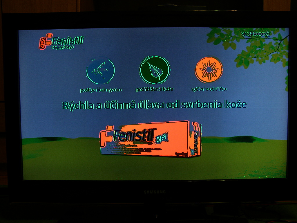

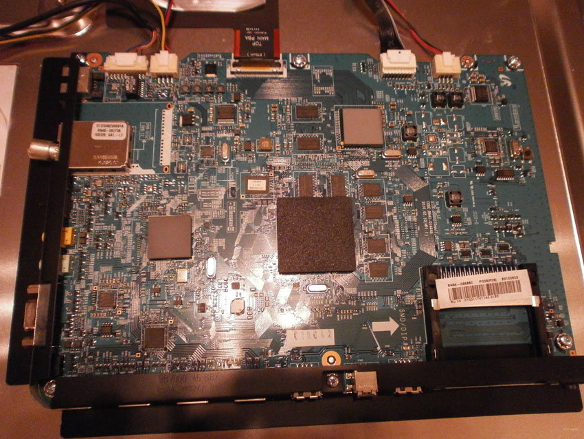

Доброго времени суток всем..
Поступил телевизор в ремонт, по словам клиента по сетевому кабелю интернет смотрели фильм через интернет, во время просмотра телевизор отключился, горит стендбай и щелкает реле..
Вскрыл аппарат, проверил вход Лан кабеля, замкнутостей нет, на банках присутствует 380 при срабатывании реле, как отключается реле вновь падает, и так периодически. питания на майн только 3 вольта максимум, после срабатывания реле падает, и когда обратно срабатывает реле тоже самое, и так периодически...
Может кто то сталкивался с такой проблемой?

А ты померь, что в момент включения на разъёме подсветки происходит. (Я бы прозвонил диоды вторички).
serq98
Сообщения: 103
Сообщение #9 От 12/01/2014 23:49 цитата
Иван Зенин, нашел дефект, Транзистор 1A06BJ (QD807) и Диод SSF3 (DD807) пробиты, что бы их могло спалить?
