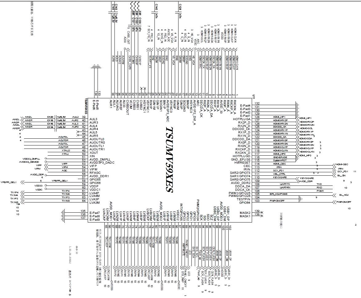

Аппарат не включается, симптомы следующие:
светодиод дежурного режима не горит, все напруги на БП в норме, на кнопки не реагирует, шлейфы в норме, питание на флэш приходит - 3,3В, на энейбле ШИМа(мэйнборд) 5,6В, на выходе - 1,3В
По питанию обработчика HDMI(IT6633E) - 0,13В
Тактирования флэшки нет, соответственно, обмена с камнем нет, по питанию камня - 2,16В. При замыкании вывода процессора hwreset на землю, включается подсветка.
Подскажите, куда копать? Может есть у кого-нибудь сервис-мануал/схема на этот аппарат?

Сообщение #2 От 12/04/2014 20:12 цитата
Кварц проверь и прошивку(для начала).

Wire,Питания проца:1v2,1v8,3v3.
ДОБАВЛЕНО 12/04/2014 23:32
Питание примерно такое.
  TSUMV59XES.jpg  178.81 КБ  Скачано: 2222 раз(а)
  питание.jpg  103.46 КБ  Скачано: 1572 раз(а)

Да, что-то я протупил. Надо проверить, есть ли все питания непосредственно на камне. Спасибо. Но два стабилизатора 1117 выдают 3,3 и 1,8В.
А 2,16В - непосредственно на 59-м пине процессора.
Теперь только в понедельник до него доберусь(.
Спасибо за наводку, проверю тщательно напряжения.

Wire писал:
там где должно быть +3,3V

В общем, перемерял заново все напряжения на мэйне. Напряжения на процессоре 1,3В, 3,3В, 1,84В присутствуют. Со всех стабилизаторов напряжения правильные.
Все-таки склоняюсь к тому, что слетела прошивка. Завтра попробую прочитать флэш. К сожалению, кроме USBASP ничего нет, попробую им.
