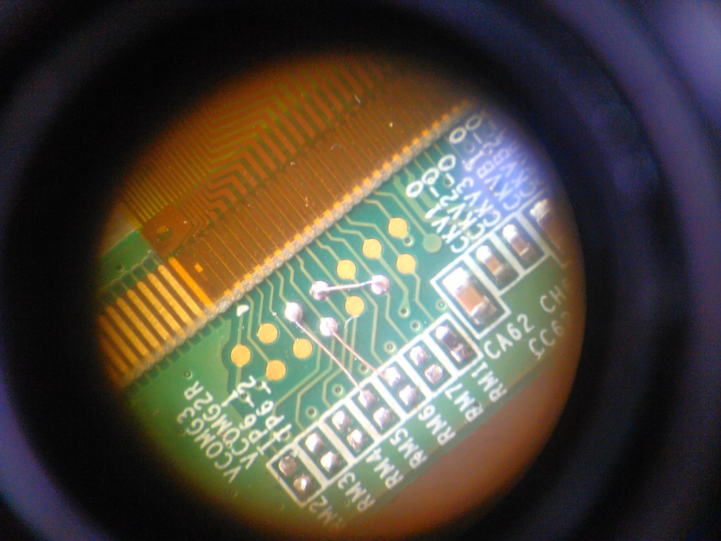

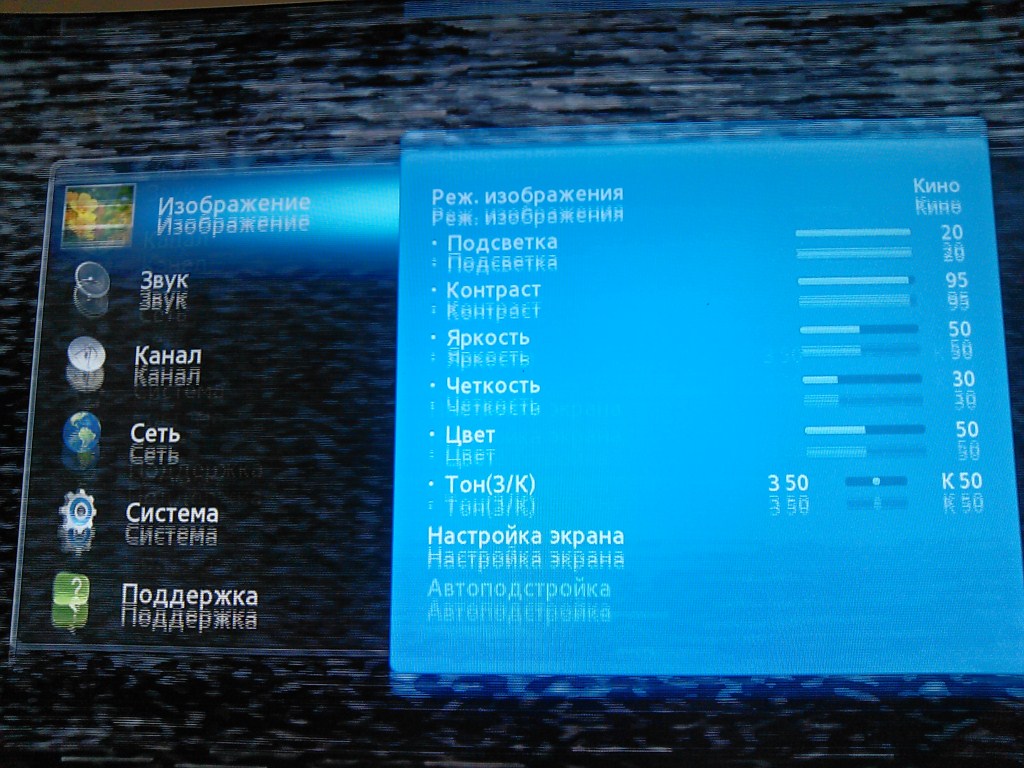

LED Samsung UE40D6510WS дрожит изображение
yaudaff
Сообщения: 8
Сообщение #1 От 25/09/2014 15:09 цитата
Здравствуйте уважаемые.
Samsung UE40D6510WS с неисправностью - изображение прыгает по вертикали, не стабильно
Код модели: UE40D6510WSXRU
Матрас: LTJ400HV02-V
Майн: BN41-01587
Текон: LSJ400HV01-S
Питалово: BN44-00427A
Проверено все питание с БП в норме.
если отбросить левый шлейф с текона на матрицу то на правой половине изо в норме если отбросить правый шлейф то левой половине изо нет есть только маленькая полоска в низу ряби.
склоняюсь на проблемы с матрицей , но не исключаю текон.
ТВ не так часто бывают в ремонте поэтому прошу более опытных коллег направить в правильное русло
  IMG_20140925_173440.jpg  200.38 КБ  Скачано: 2172 раз(а)
  IMG_20140925_173419.jpg  217.66 КБ  Скачано: 1854 раз(а)
B.B.
Мастер
Сообщения: 11578
B.B.
Сообщение #2 От 25/09/2014 16:08 цитата
yaudaff писал:
но не исключаю текон.
А почему же нет замеров с него?
Santei
Сообщения: 2630
Santei
Сообщение #3 От 25/09/2014 18:30 цитата
Это дефект матрицы. СЦ их меняли по гарантии
ДОБАВЛЕНО 25/09/2014 18:34
думаю сюда стоит заглянуть тебе,найдёшь много полезного.. http://monitor.net.ru/forum/viewtopic.php?t=375748
yaudaff
Сообщения: 8
Сообщение #4 От 26/09/2014 06:08 цитата
про измерения на теконе я бы с радостью не нет схемы и я не знаю что должно быть .
Santei писал:
Это дефект матрицы. СЦ их меняли по гарантии
ДОБАВЛЕНО 25/09/2014 18:34
думаю сюда стоит заглянуть тебе,найдёшь много полезного.. http://monitor.net.ru/forum/viewtopic.php?t=375748
Менять матрицу накладно очень, хочется победить эту,
Спасибо за ссылку внимательно изучил.
Думаю что как и у многих в той теме у меня частичный обрыв сигналов на стекле .
Спецы подскажите есть ли у этого стекла боковые драйверы ? разбирать чтобы посмотреть есть или нет не сильно хочется
B.B.
Мастер
Сообщения: 11578
B.B.
Сообщение #5 От 26/09/2014 06:37 цитата
yaudaff, толку с той схемы, когда ты занялся не своим делом.
Ты пробуй восстановить убитую матрицу и нам сюда выложишь результаты своих экспериментов.
Santei
Сообщения: 2630
Santei
Сообщение #6 От 26/09/2014 11:56 цитата
Разобрать всё же придётся и фотки выложить не забудь.
yaudaff
Сообщения: 8
Сообщение #7 От 26/09/2014 13:02 цитата
Santei писал:
Разобрать всё же придётся и фотки выложить не забудь.
Спасибо за поддержку , разобрал к сожалению боковых драйверов нету они все находятся на 6 ти шлейфах
  IMG_20140926_155503.jpg  110.67 КБ  Скачано: 2244 раз(а)
Captain
Сообщения: 1492
Captain
Сообщение #8 От 26/09/2014 19:04 цитата
yaudaff писал:
к сожалению боковых драйверов нету они все находятся на 6 ти шлейфах
купи новый телик, если специалиста вызвать жаба давит. недовольство, огорчение
Santei
Сообщения: 2630
Santei
Сообщение #9 От 26/09/2014 22:12 цитата
Captain, Судя по фоткам,да....
yaudaff
Сообщения: 8
Сообщение #10 От 27/09/2014 09:10 цитата
Captain писал:
yaudaff писал:
к сожалению боковых драйверов нету они все находятся на 6 ти шлейфах
купи новый телик, если специалиста вызвать жаба давит. недовольство, огорчение
дак все мы когда то начинали , я специализируюсь на ремонте ноутбуков и телефонов итд и в их поломках у меня нет вопросов , а вот с матрицами не так часто сталкиваюсь.
тем более это теперь мой ТВ почему бы не попытаться, руки вроде не кривые
don.fred
Сообщение #11 От 27/09/2014 15:00 цитата
Попробую тебе помочь, как новичок новичку. смех
перечитай все, от корки до корки. Как говаривали старцы, труд и стремление все перемелят.
zmej
Сообщения: 549
zmej
Сообщение #12 От 27/09/2014 15:55 цитата
эта панель не ремонтируется 100 процентов
tv SONY
матрица LTA400HM19 боковых драйверов нет ,t-con находится на планке матрицы
дефект через 10-15 минут как на картинке выше у автора
UA3DLD
Сообщения: 22
Сообщение #13 От 27/09/2014 22:29 цитата
А у меня то-же точно такой же дефект.
Но когда включаешь 3D, то не дрожит.
Правда картинка менее контрастная.
Наверно все таки не матрица.
Жалко выкидывать.
Rom-Zecs
Сообщения: 2900
Сообщение #14 От 27/09/2014 23:22 цитата
Там же 2 шлейфа? Вывод должен напроситься сам
yaudaff
Сообщения: 8
Сообщение #15 От 28/09/2014 08:49 цитата
don.fred писал:
Попробую тебе помочь, как новичок новичку. смех
перечитай все, от корки до корки. Как говаривали старцы, труд и стремление все перемелят.
Спасибо , прочитал 4 раза, прочитаю еще 2 раза.
ДОБАВЛЕНО 28/09/2014 09:56
Rom-Zecs писал:
Там же 2 шлейфа? Вывод должен напроситься сам
вы имеете ввиду от платы текона к матрице то да
как и писал в теме если отбросить красный шлейф с текона на матрицу то на правой половине изо в норме если отбросить зеленый шлейф то левой половине изо нет есть только маленькая полоска в низу ряби.
так какой вывод у вас напрашивается ?
 Размер файла:  284.67 КБ
 Просмотрено:  1368 раз(а)
Иван Зенин
Сообщения: 6784
Иван Зенин
Сообщение #16 От 28/09/2014 10:08 цитата
Панель, при ясном уме и прямых руках, лечится на раз. Так что ищи толкового спеца и сэкономишь деньги на покупке нового телевизора.
Rom-Zecs
Сообщения: 2900
Сообщение #17 От 28/09/2014 11:17 цитата
yaudaff писал:
так какой вывод у вас напрашивается ?
у нас напрашивается вывод локализовать косяк, вторая подсказка, они же одинаковые?
yaudaff
Сообщения: 8
Сообщение #18 От 28/09/2014 11:37 цитата
don.fred писал:
Попробую тебе помочь, как новичок новичку. смех
перечитай все, от корки до корки. Как говаривали старцы, труд и стремление все перемелят.
Спасибо этой теме !
Аппарат починил полностью не каких полос и артефактов.
Спасибо всем кто помог и подсказал , главное иметь голову и руки, а теперь ближе к сути решения проблемы.
на не рабочий части матрицы были найдены контакты идущие на стекло (это крайний шлейф).
Резать ничего не стал тк видно в цепи проще выпаять элементы .
после разрыва цепей SKV1,SKV2,SKV3,SKVB1,SKVB2,SKVB3
изо нормализовалась но появилась тоненькая черная полоса в верхней части экрана , после соединения SKV1-SKVB1,SKV2-SKVB2,SKV3-SKVB3. со стороны стекла полоса исчезла.
  IMG_20140928_142012.jpg  154.7 КБ  Скачано: 7233 раз(а)
  IMG_20140928_142154.jpg  130.16 КБ  Скачано: 5134 раз(а)
