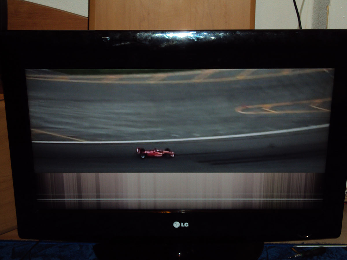

LCD LG 32LF2510 четверть тёмная, горизонтальные полосы

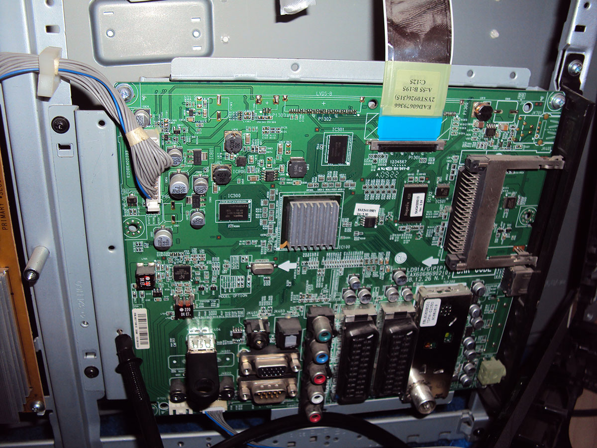

LG 32LF2510
MAIN EAX606686902101

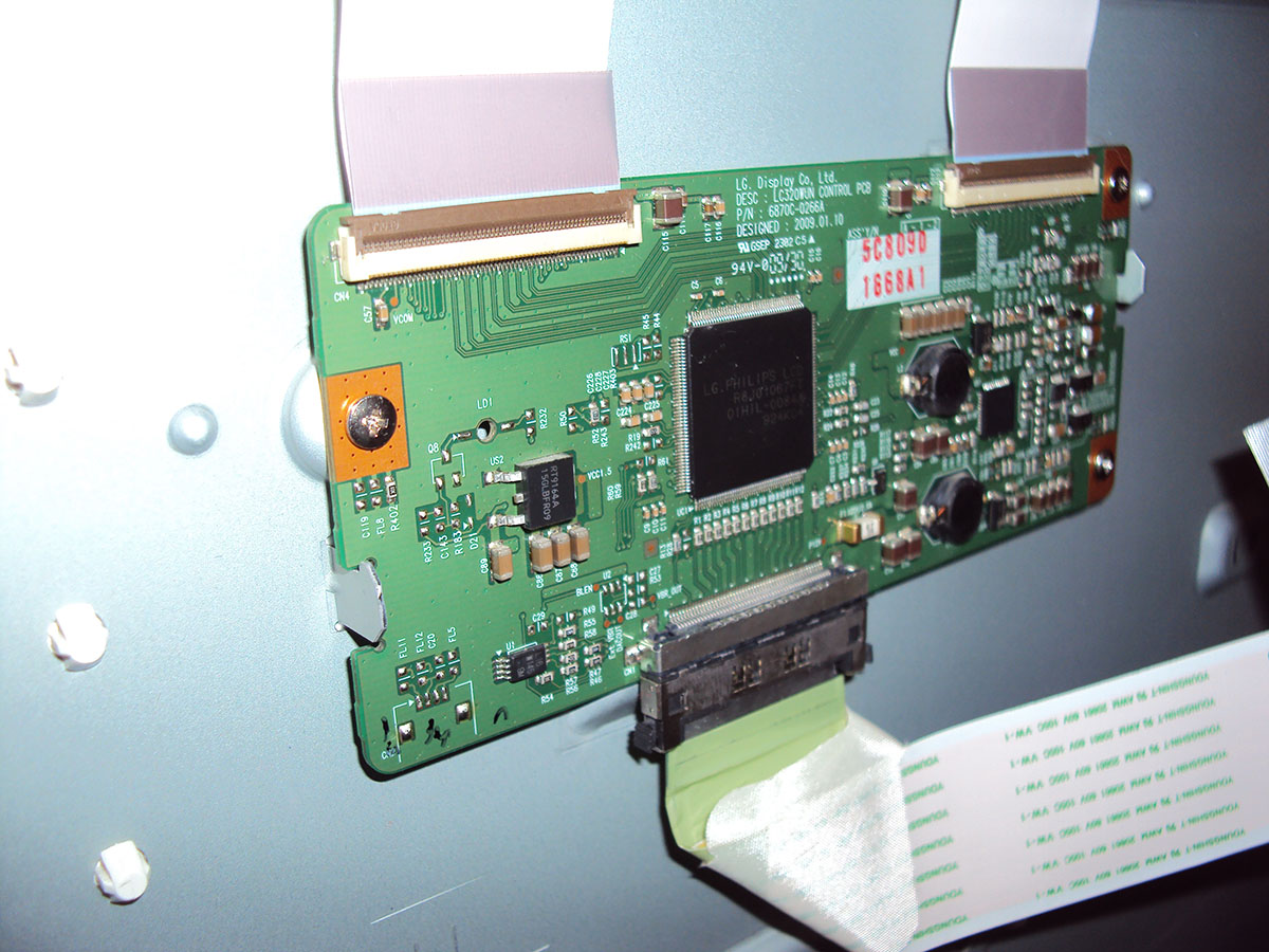

LCD LC 320WUN (SA) (B3)
T-CON 6870C0266A
замеры на т-кон
vdd 17v
vgh 25v
vgl -5v
vcc 3.2v
vlow 7v
pol 1.5v
просьба с пониманием отнестись к новичку.

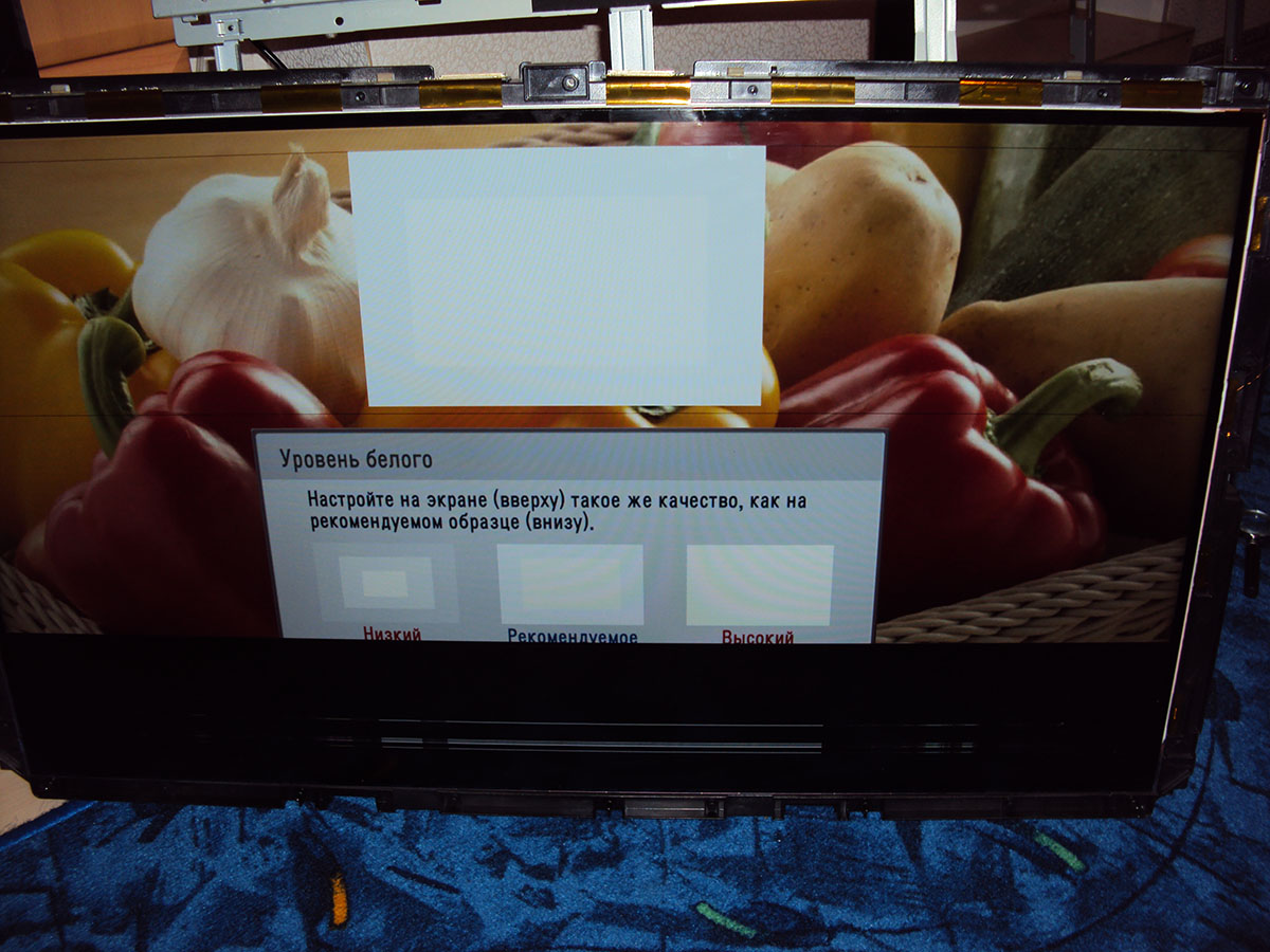

также при наличии изображения заливает белым в полоску
добавил фото
VGH и VGL на боковых драйверах присутствуют

Romasik, замени панель. Похоже боковой драйвер сдох на стекле, совсем.
Romasik
Romasik
Сообщение #4 От 18/12/2014 09:06 цитата
Согласен Кривыми должны быть извилины, а не руки!
ДОБАВЛЕНО 18/12/2014 10:13
Capiain Капитуляцию не признаю
Только борьба с боковым драйвером!
С заменой панели всё конечно бы решилось.
ДОБАВЛЕНО 18/12/2014 10:20
Если бы сдох, то тянул бы питание вниз, выгорел, а так имеет температуру как и соседние драйвера.
не было ни влаги ни других аномалий

добавил фото 005 заливает белым в полоску
Кстати матрица LG-PHILIPS может на филипах кто то уже ремонтировал, неохота дербанить.
Wassaby
Сообщения: 783
Сообщение #7 От 23/12/2014 02:10 цитата
Да какие проблемы - паяй провода с верху на нижнее ухо. А там видно будет - толи обрыв на стекле , толи драйверу капут. улыбка
