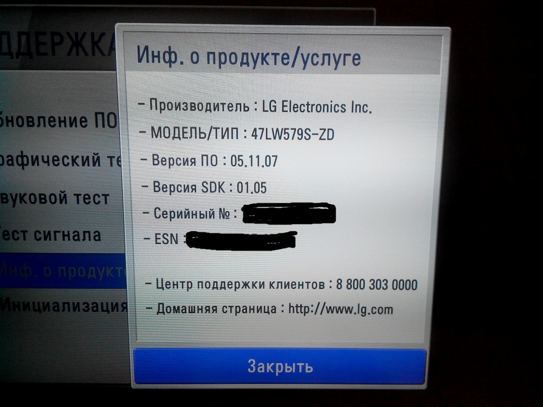

Значит так, ребята, приехала плата, все показывает хорошо, в том числе и 3D, маркировка на текстолите EAX64405501 (0), на бирке в CI слоте 42LW570S-LGD, а в меню пишет номер модели 47LW579S-ZD.
Вопрос: если скачать с сайта LG родную прошивку 575S, зальется ли она в стандартном режиме обновления ПО? или есть вероятность получить кирпич?

Сообщение #16 От 21/01/2015 19:39 цитата
Модель переключается в сервисном режиме, а не заливкой прошивки. Прошивка общая для модельного ряда.

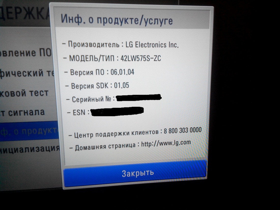

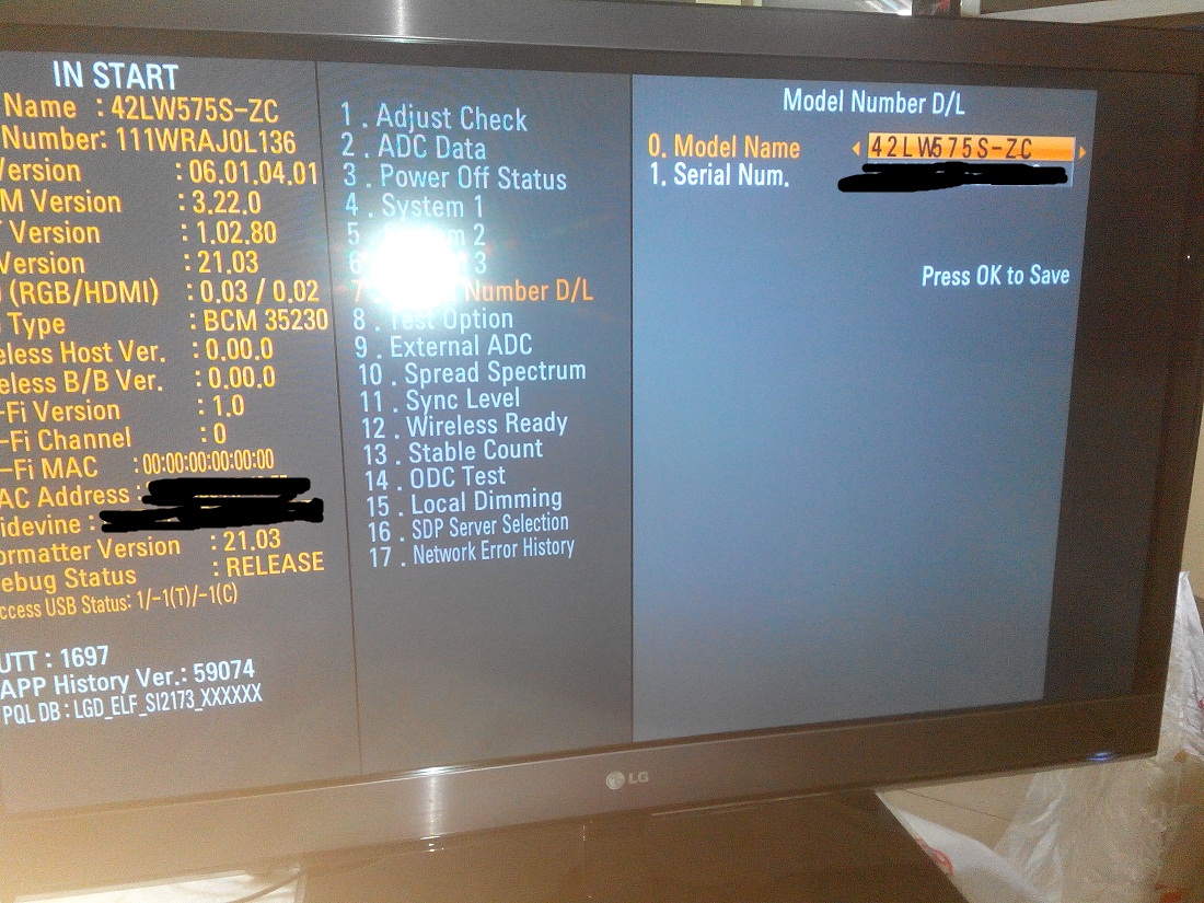

Сообщение #17 От 22/01/2015 11:39 цитата
Иван Зенин писал:
Спасибо, все получилось.

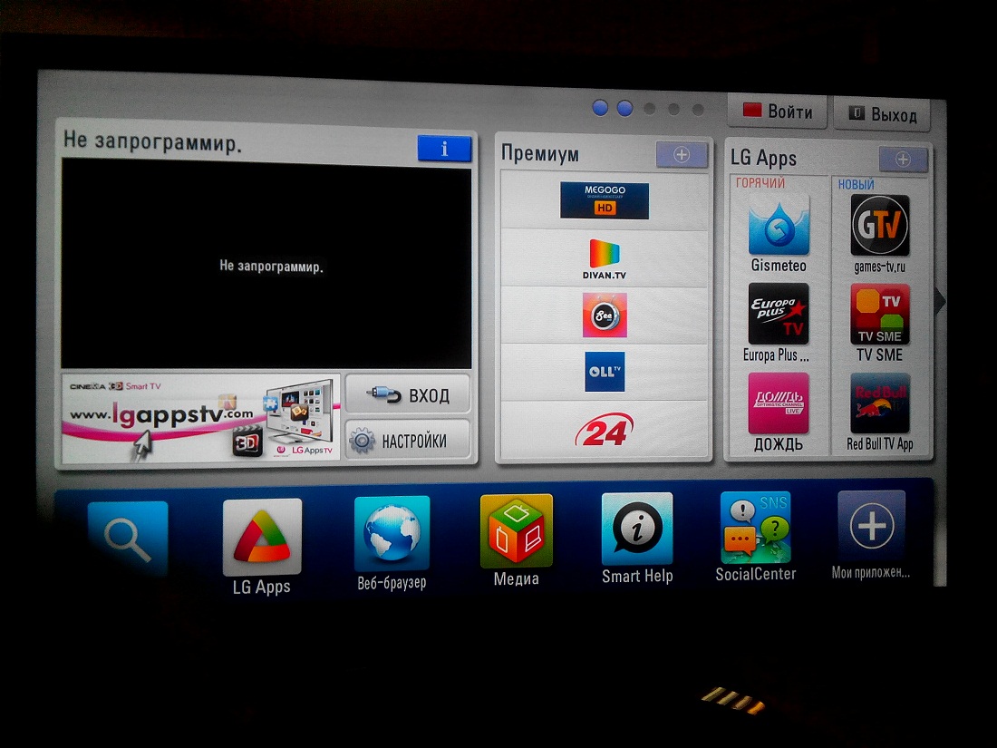

Сегодня зашел в сервис с помошью старого пульта, подключенного к выходу наушников и mp3 файла - все в нете есть.
Тему можно считать решенной заменой платы майна, вместо родной LD12C EAX63686303(3) EBR73603603 3378 установлена EAX64405501 (0) от 47LW579S-ZD, изменен номер модели на коробочный 42LW575S-ZC, обновлено ПО до последней версии.Скрин прилагаю.
