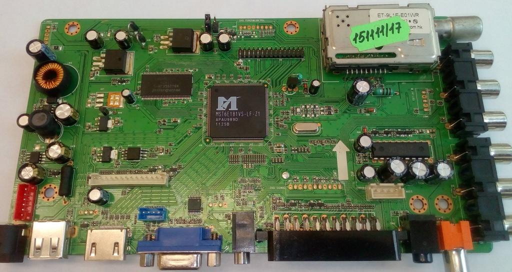

Телевизор: ERISSON 22LEJ02
Матрица: LTM215HT03
main: LA.M181.B4 1160 (проц MST6E181VS-LF-Z1, флеш MX25L3206E, оп W9425G6JH-5, шим TD1583 и FR9886, тюнер ET-9L1EE01WR).
Питание: внешний бп 12В/2А
Симптомы: индикатор горит красным, не включается, на пульт/кнопки не реагирует
Поиск сервис мануала и даташита на проц успехом не увенчался.
Что сделано:
- подкинут другой бп- реакции нет
- подкинут универсальный майн с али ds.d3663lua.a81.2.pa. Все работает. Инвертор/кнопки/матрица/бп живые
- слил прошивку, залил ее же в новый флеш- реакции нет. Прошивка прикреплена. По форуму прошивку нашел, но она отличается
- Напряжения на TD1583 и FR9886 - 5В; на 2шт 1117 - 3,3В; на стабе - 5В; а вот на втором стабе LD1084 - 0,7В. 12В присутствует
- Замерять напряжение на проце не могу, т.к. не нашел даташит на него.
  orig_dmp.zip  2.06 МБ  Скачано: 575 раз(а)

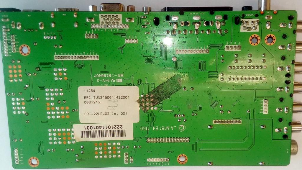

  top_f.jpg  127.93 КБ  Скачано: 609 раз(а)
  bottom_f.jpg  121.3 КБ  Скачано: 546 раз(а)

Сообщение #4 От 16/03/2018 10:07 цитата
ZigZag69, температура проца?
ДОБАВЛЕНО 16/03/2018 09:08
фен в помощь,только без фанатизма! подшучивать, дразнить
Иван Зенин
Сообщения: 6784
Иван Зенин
Сообщение #5 От 16/03/2018 10:15 цитата
ZigZag69 писал:
И этот факт не смущает?

Сообщение #6 От 16/03/2018 10:28 цитата
vadim3008 писал:
Не подумал. Замерю.
vadim3008 писал:
ZigZag69
Уже. Забыл указать в 1м сообщении. Корпус LQFP216. Под микроскопом трещин/непропаев нет.
Иван Зенин писал:
ZigZag69
Сильно смущает. Знать бы еще сколько должно быть.
mst6e181vs-lf-z1 совпадает по распиновке с mst6m181vs? Напряжения на проце проверить...[/quote]

Сообщение #7 От 16/03/2018 10:33 цитата
Иван Зенин, неизвестно, где он меряет.
ZigZag69 писал:
там,ещё кроме проца проверять надо.

Сообщение #8 От 16/03/2018 14:18 цитата
ZigZag69 писал:
Пилец, что нельзя узнать? Что написано на корпусе? Если это ADJ, то как включена 1 нога? Если на корпус, то выход (2 нога) =Vref (порядка 1,25 v). Если R-делитель на 1 ноге, то посчитай, сколько должно быть на выходе. Математику учил?
Vref=1,25v
Nik
Сообщения: 421
Сообщение #9 От 16/03/2018 18:49 цитата
UW3 ---- 1.2V
D38 и D39 по входу питания на нее не в обрыве?
