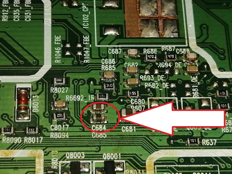

Samsung PS-42C91HR
шасси F33A
X-SUS - lj41-05133a
Y-SUS -lj41-05134a
Logic - lj41-05136a
Всех приветствую, проблема следующая - проседает дежурное напряжение при подключении платы Main, т.е., когда к БП не подключена плата Main, напряжение 5 вольт на дежурке, как только подключаю плату, падает до 3.5 вольт.
Вопрос - куда копать? КЗ в плате Main? или же стоит копаться в БП? Может кто сталкивался с похожей ситуацией.
Плата main - MAIN BN94-01342B, так же заметил что достаточно сильно греется область указанная на фото.
Начал прозванивать кондеры с обратной стороны платы(фото2) , 2 кондера звонятся в обе стороны, только вот загвоздка в том, что я ни черта не уверен, что это именно кондеры, схему не нашел на main этот, буду очень признателен, если поделится кто-нибудь.

Доброго времени суток, Если не сложно, могли бы Вы прозвонить, два конденсатора что сверху на фото, будут ли они звониться вообще ( кружком и стрелкой обозначены), касаемо прошивки, увы помочь не могу, хромает мат. часть тут. Я только учусь так сказать)

а как именно звонятся в обе стороны? короткое? в конце концов их можно снять и проверить тестером на предмет КЗ

С 684 - 100 nF , C685 - 1,2 mF. Сопротивление больше 1 Ком на майне.

На плате звонятся в обе стороны, выпаивать уже завтра буду пожалуй.

стабилизаторы мелкие проверь

С лбп подать на Майн дежурку и посмотреть потребление не? Не катит?
Ну или лампочкой нагрузить БП то же ни как?!
