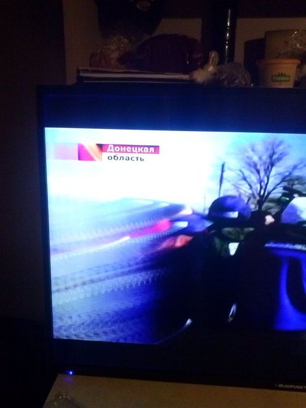

Всем доброго дня!
LED Blaupunkt 50/149Z
Panel: V500HJ1-ME1
T-con: V500HJ1-XCME1
Main: V500HJ1-PE8
PCB: MP550D-DX2
В левой половине экрана дикие тянучки, усиливающиеся от середины экрана к краю, левая половина экрана сильно засвечена и на ней искажены цвета, также на левой половине экрана после смены картинки, на 2-3 секунды остаётся послесвечение предидущего изображения, в середине экрана затемнение. При смене картинки, на левой стороне изображение появляется не сразу, а как бы наплывает от середины к краю. С таким дефектом не сталкивался ни разу, грешу на всё подряд, не знаю за что хвататься. Подскажите,плизз, с чего начать? Фотки изо прикладываю, не супер, но какое-то представление о дефекте дадут... VGH-22,2v; VGL- -7,8v; VDDAM-8,3v.
Service manuala на TV и даташита панели нет, если у кого есть, сбросте на мыло плиззз!!!

Да я уже нарыл, что проблема в нижнем левом боковом лепестке, но может и не только... ТВ абсолютно новый, прямо из магазина... Дикий брак... Слабо верилось... Нарою дальше, отпишусь... Очень нужен даташит на панель, не могу найти...

Сообщение #8 От 31/03/2015 19:15 цитата
Всем доброго дня!
ТВ из Англии, он был куплен по интернету, но оказался с браком. Клиент возмутился, и ему привезли новый, а этот оставили на память... Это такая вот пред.история... Простите за флуд великодушно... И у меня такой вопрос по существу: думаете сразу рвать? У меня подозрение на обрыв Von, вот только не знаю куды он должен на ушах притопать... Уши: NT39565H-C5253A.

Напрягает то, что после отключения левой планки, остаётся затемнение в центре экрана и на левой белой половине через 20-30 секунд начинают проступать три широких разных по тону столба.. Самый светлый с краю, чуть темнее в середине половины экрана и ещё чуть темнее ближе к середине экрана... При этом левая планка полностью отключена...

Тогда сравнивай с ушами на рабочей стороне.

Да так и пытаюсь сделать, но у меня тут бред полный попёр... Сначала начало пропадать синее поле, потом стало пропадать и приветствие, Vgh и Vgl отсутствуют, замерять нечего.... Все питающие в норме... Потом вдруг после очередного включения всё появляется... ЛВДС, все ленты и шлейфы перепелеключил, никакого эффекта... Короче бред...

Chuzoj, Да не бред это, а кирдык матрице. Была партия Telefunken с такой же матрицей, брак матриц 10%, пробывали делать всё с матрицей (дублирование,обрезание,обрывание и т.п.) - результата нет.

С пропажей изо разобрался-отвал двух нижних ушей. Как рамку снимаю, изо каюк. Прижать вручную, так чтобы изо не пропадало получается не очень, раз на раз... Так что ребята прошу совета... У Вас опыта много, подскажите примерные последствия обрезания... Мне ещё резать уши не приходилось, так что мандраж присутствует... Боюсь, что после обрезания изо увидеть больше не получится...

Сделал я ТВ обрезание и представьте себе, что как он стал евреем, и таки заработал как надо!
Всем огромное спасибо за помощь и поддержку! Тема закрыта...
P.S. Обрезаны все 4 лепестка с больной стороны...
