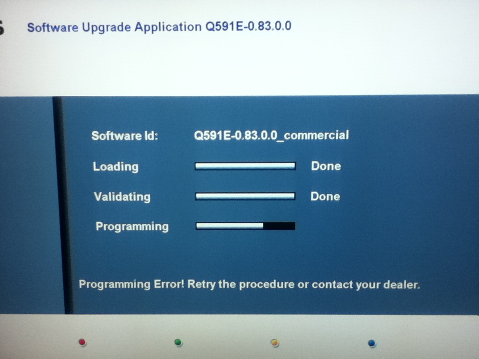

Знакомый решил включить mpeg4 в сервисном меню, в результате телек стал перезагружаться, после чего произвели кривое обновление ПО (хз как именно это происходило, говорит все по инструкции с официального сайта делал)
В результате имеем вот такую картину.
При включении выходит меню обновления телевизора (Software Upgrade Application Q591E-0.83.0.0.)
При подключении флешки с программным обеспечением телевизор ничего не находит.
Пробовал разные флешки 2,4 Гб; В FAT, FAT32 форматил, все одно, не видит и все.
Возможно ПО не то, говорит что в свое время плата была мененая в СЦ.
Пробовал и другие прошивки на этом же шасси, не видит(.
Прошу помощи, возможно кто то сталкивался или знает решение данной проблемы, сможет подсказать.

Сообщение #12 От 06/10/2015 19:32 цитата
Да, действительно извлекать необходимо сразу на флешку.
Прошивка пошла, но прошивается не до конца.
Вылазит вот такое сообщение: Programming Error! Retry the procedure or contact your dealer.
Что то с нанд походу.
Паять есть смысл?
У филипса флешка к процу привязана?
  IMG_0389.JPG  182.07 КБ  Скачано: 765 раз(а)

Сообщение #13 От 06/10/2015 19:37 цитата
Clear Debug Dump нужно попробовать сделать по аналогии с TV550 платформой,
paul125
Сообщения: 16
Сообщение #14 От 06/10/2015 20:33 цитата
alexzander писал:
Я плохо понимаю в ремонте телевизоров.
Возможно есть описание этой процедуры?
Прочисав форум нашел упоминание об этой процедуре
http://monitor.espec.ws/section31/printview239061.html
но там проблема была разрешена заказом новой флешки.
alexzander
Сообщения: 312
Сообщение #15 От 06/10/2015 20:41 цитата
ну и что сложного сделать так
Для апдейта ПО почисть дебаг информацию во флешке так (SCC_85546):
1. Activate CSM menu (Customer Service Menu) by pressing "1 2 3 6 5 4" on the remote control.
2. Press following sequence with the remote control:
- 1 x the "red" button.
- 2 5 3 2 7 (CLEAR).
и потом попробовать обновить,
а вообще логи давай конекть и показывай , в мануал посмотри там на предмет логов куча всего нарисовано.
